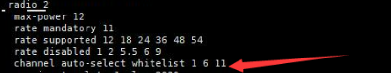

AP的2.4G突然自动down了,之前都一直正常,没有人为操作关过射频口
后来查了配置AP组下有信道白名单配置,全局还开了RRM,不知道这些配置是不是导致2.4自动关闭的原因?

我的截图中AP是在线的,只是2.4G down了,带宽默认20MHZ;白名单只配置在2.4下,不存在雷达信道
