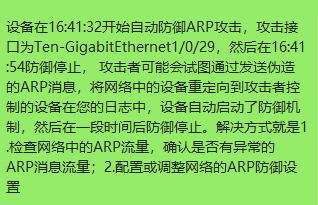

arp攻击,接口下抓包看下是哪些设备发送的arp报文,看下正常是否需要发这么多
不让打字只能发图了
