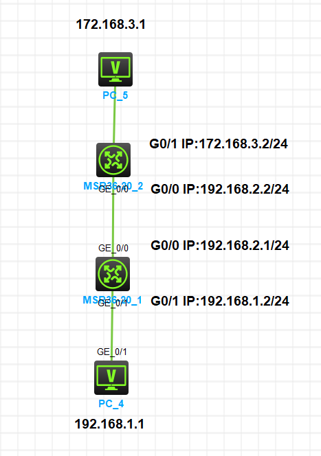

两台电脑通过2台路由器相互ping的问题。
2023-09-21提问
  • 0收藏,2123浏览

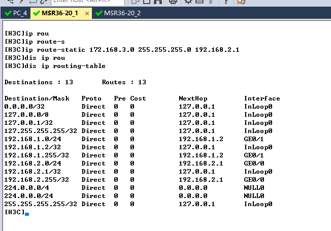

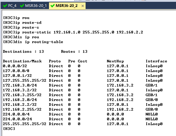

两台路由器都设置了静态路由,但是为何2个pc还是ping不同对方?查看静态路由,也看不到手动添加的。

刚都试过了。都没作用。奇怪的是。手动添加的路由看不到。

楼上说的是对的,你的静态路由下一跳地址写反了,应该是:
ip route-static 192.168.1.0 255.255.255.0 192.168.2.1
ip route-static 172.168.3.0 255.255.255.0 192.168.2.2
下一跳不是接口的地址,而是下一个路由的地址,也可以理解为这个接口地址的网关。
