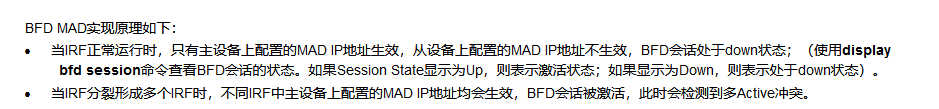

bfd会话在分裂时会UP检测,检测完成后会继续down掉
文档有说明的

文档有说明的
东哥99 发表时间:2023-09-22
