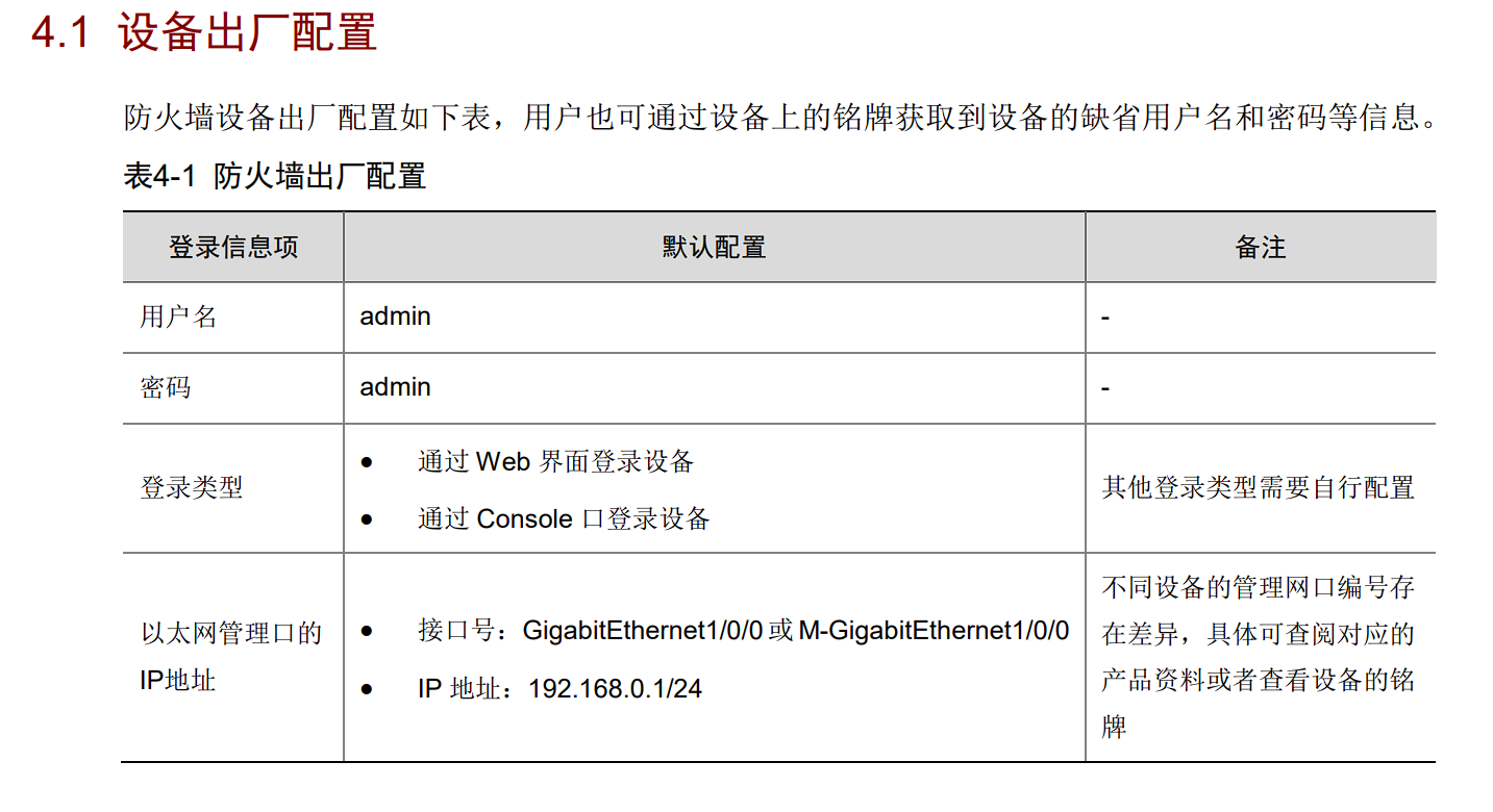

ip https enable
ip http enable
local-user admin c n
service-type http https
password simple 密码
默认0口的地址是192.168.1.1(也有可能是192.168.0.1)
浏览器输入https://192.168.1.1
防火墙默认已经开启WEB了。

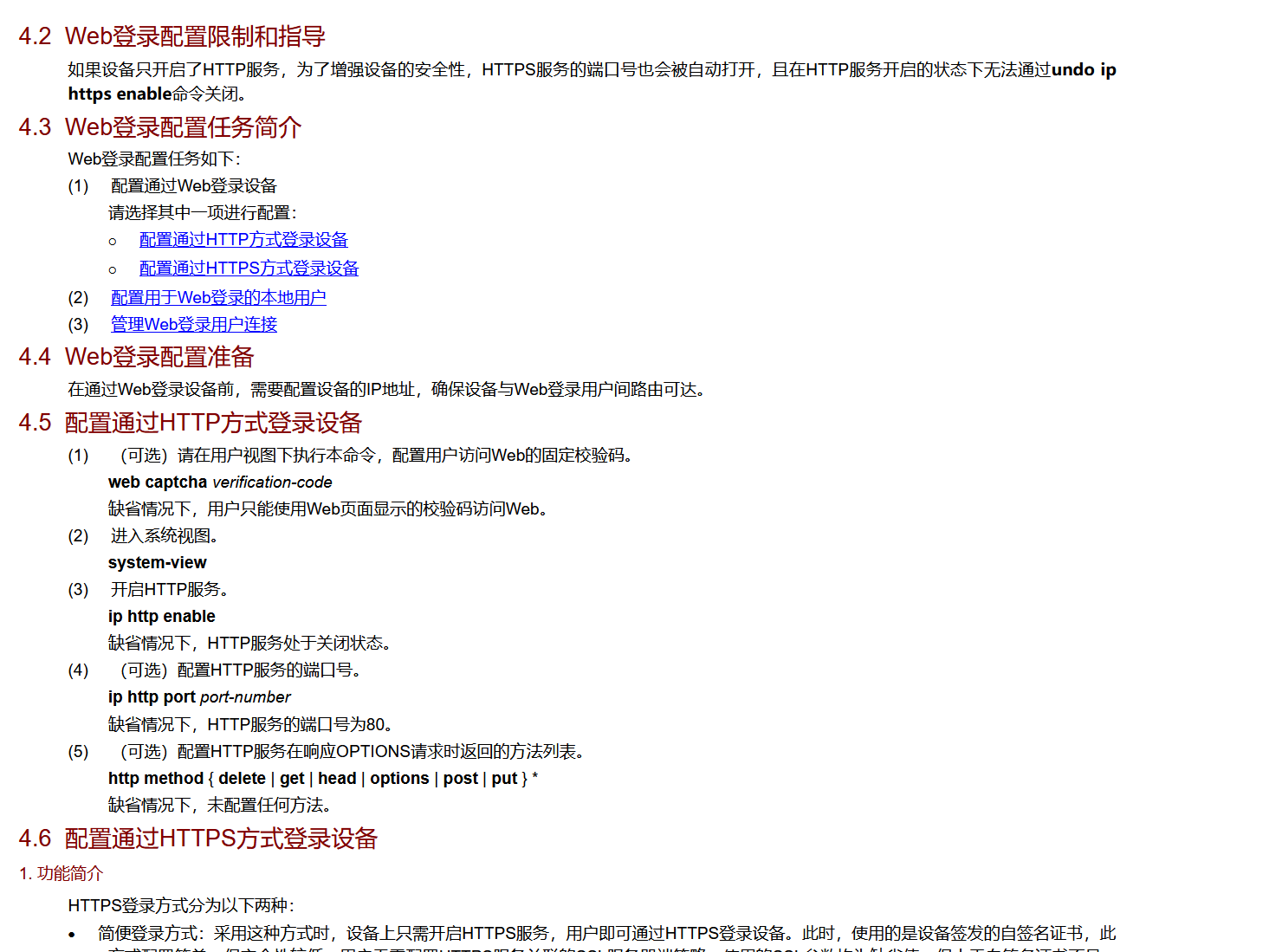

以下是WEB的配置命令,请参考:
4.3  Web登录配置任务简介
Web登录配置任务如下:
(1)     配置通过Web登录设备
请选择其中一项进行配置:
¡     配置通过HTTP方式登录设备
¡     配置通过HTTPS方式登录设备
(2)     配置用于Web登录的本地用户
(3)     管理Web登录用户连接
4.4  Web登录配置准备
在通过Web登录设备前,需要配置设备的IP地址,确保设备与Web登录用户间路由可达。
4.5  配置通过HTTP方式登录设备
(1)     (可选)请在用户视图下执行本命令,配置用户访问Web的固定校验码。
web captcha verification-code
缺省情况下,用户只能使用Web页面显示的校验码访问Web。
(2)     进入系统视图。
(3)     开启HTTP服务。
ip http enable
缺省情况下,HTTP服务处于关闭状态。
(4)     (可选)配置HTTP服务的端口号。
ip http port port-number
缺省情况下,HTTP服务的端口号为80。
(5)     (可选)配置HTTP服务在响应OPTIONS请求时返回的方法列表。
http method { delete | get | head | options | post | put } *
缺省情况下,未配置任何方法。
4.6  配置通过HTTPS方式登录设备
1. 功能简介
HTTPS登录方式分为以下两种:
·     简便登录方式:采用这种方式时,设备上只需开启HTTPS服务,用户即可通过HTTPS登录设备。此时,使用的是设备签发的自签名证书,此方式配置简单,但安全性较低。用户无需配置HTTPS服务关联的SSL服务器端策略,使用的SSL参数均为缺省值。但由于自签名证书不是由可信CA签发而不受浏览器信任,当用户使用HTTPS协议访问设备时,用户的浏览器上将会弹出安全风险提示,若用户能够接受使用自签名证书带来的安全风险,可选择忽略此提示,继续浏览网页。
·     安全登录方式:采用这种方式时,设备上不仅要开启HTTPS服务,还需要配置SSL服务器端策略、PKI域等。此时,采用的是CA签发的本地证书,此方式配置相对复杂但安全性较强。用户需要获取CA证书并向CA申请本地证书,同时配置SSL服务器端策略,并将其与HTTPS服务进行关联,来增强HTTPS服务的安全性。
注意
采用安全登录方式时,请您首先从正规官方的第三方CA机构为设备购买SSL用途的本地证书,我司不为设备提供权威机构签发的CA证书。
SSL的相关描述和配置请参见“安全配置指导”中的“SSL”。自签名证书、本地证书及PKI的相关描述和配置请参见“安全配置指导”中的“PKI”。
