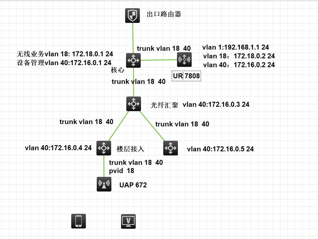

网络结构:
按照以上结构部署:地址池配置在核心交换机,配置如上,但是ac还是无法管理到AP是怎么回事?
可以先看一下ap有没有获取到地址,如果没有地址先排查dhcp,如果获取到地址了,查看一下ac上的日志告警,ac的版本和ap的版本是否适配,关闭版本校验试一下,如果还是无法上线可以debug capwap看一下,如果还是不行可以拨打400咨询一下。
dhcp服务器上可以看一下ap的mac有没有拿到ip地址

从接入交换机上可以正常获取到地址
zhiliao_lTB3q4 发表时间:2023-09-23
zhiliao_jd80qh 发表时间:2023-09-23

UR这个反正咋说呢。。。
你还是用vlan1吧,折腾起来太费劲
网络特殊 不能放vlan 1
zhiliao_lTB3q4 发表时间:2023-09-23 更多>>
网络特殊 不能放vlan 1
