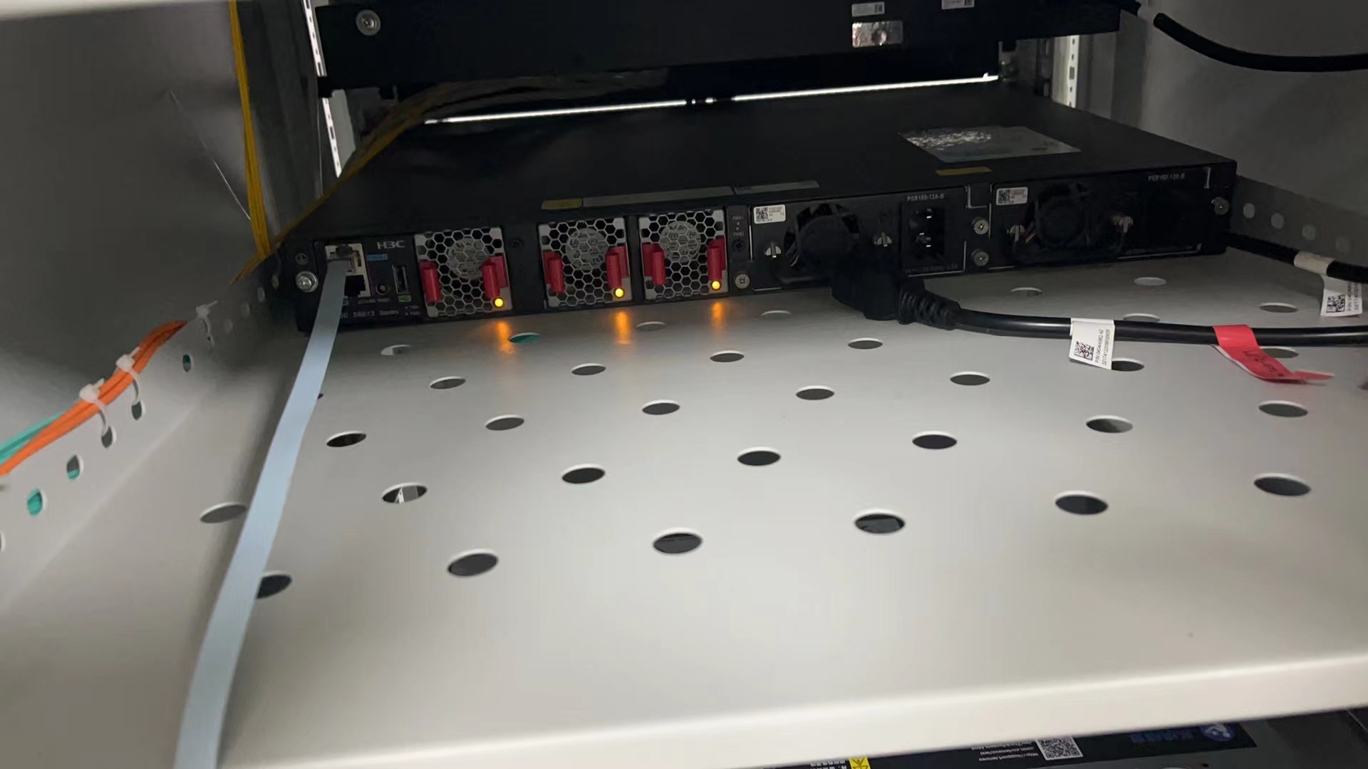

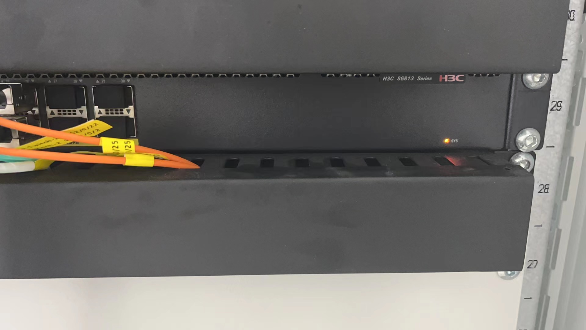

H3C S6813-24X6C 交换机正常运行一年,做的是IRF堆叠,故障前什么操作都没做,然后发现云平台相关的服务都没了,然后去机柜查看设备,发现SYS红灯长亮并且发现交换机换机所有光口都不亮,console也进不去,这是什么情况呢,在线急恢复业务!!

根据图片是有个PWR根据没接电呀在仔细检查下吧

通常设备sys指示灯红色常亮,指示灯说明:系统上电自检失败、故障。
