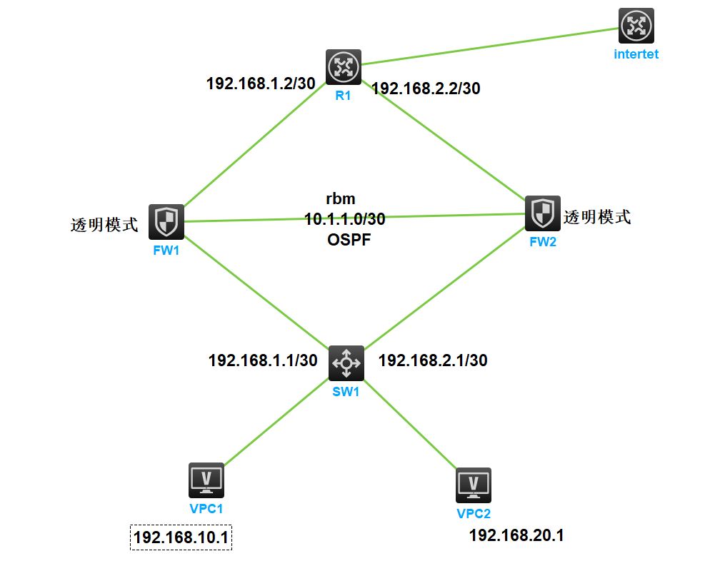

各位好,如拓扑所示,使用防火墙做双机热备透明模式,
上接路由器,下接三层交换机,安全策略是trust的192.168.0.0/24访问untrust的any。
ospf报文trust与untrust之间放行。
但现在的问题是:
1、VPC1访问internet时(ping),发现去的包是往SW1->FW1->R1走,回来的包是往R1->FW2路径回来,由于
FW上面没有配置允许untrust主动访问trust的192.168.0.0/24的流量,所以ping不通。
2、但VPC2访问internet时,发现去的包是SW1->FW2->R1,回来的包是R1->FW2->SW1,即原路返回,可以ping通。
3、从OSPF学习到的路由看,是负载的,无论是去的路由还是返回的路由。
疑问一:FW1与FW2不是已经通过rbm同步状态了吗?即使在来回路径不一样情况下应该也可以允许返回吧?这种问题如何解决呢?
疑问二:VPC2的访问为什么可以来回路径一致的?如何使VPC1与VPC2访问internet的流量均是来回路径一致呢?即使不一致,又如何使其状态同步呢?(允许返程包回来trust)。
