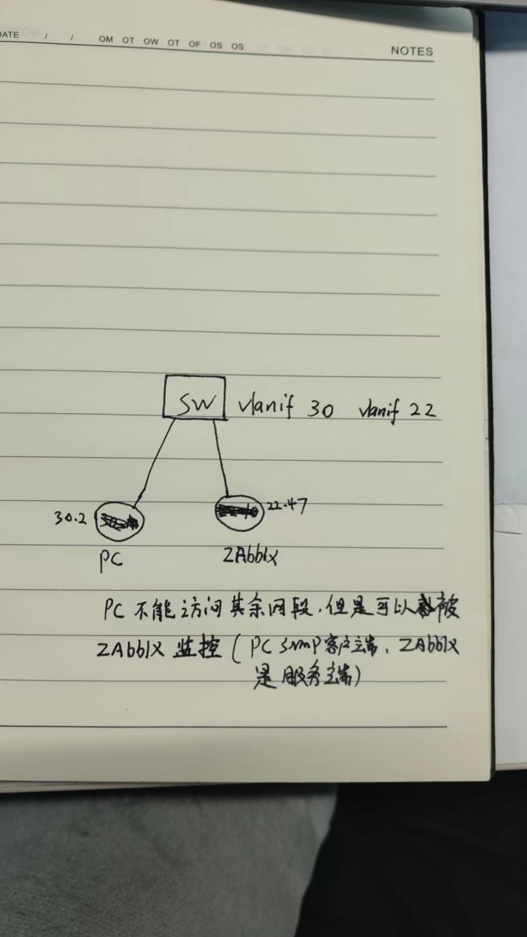

PC是SNMP客户端,zabbix是服务端。 现在放通ip协议  ip地址可以监控到,但是放通udp snmp 161  162 和 icmp 这两个协议就检测不到了。
您好,搞错了
单独放通这两个,其他端口就是全拒绝了
目的就是拒绝所有, 只要能检测到PC就行了,所以我只放通了这两个

pc监控我记得是安装zabbix代理,使用的是10050-10051端口,而不是snmp的161和162

你的PC有没有安装zabbix agent,安装了就是10050-10051,pc一般不支持snmp,除非服务器单独启用snmp服务,你可以通过抓包看下

是161。 我刚才看了,默认的161

ACL套用的方向呢,到达本网段是outbound

现在同时该了 10051端口, 和inbound outbound, 可以检测到了, 在排查到底是谁引起的
