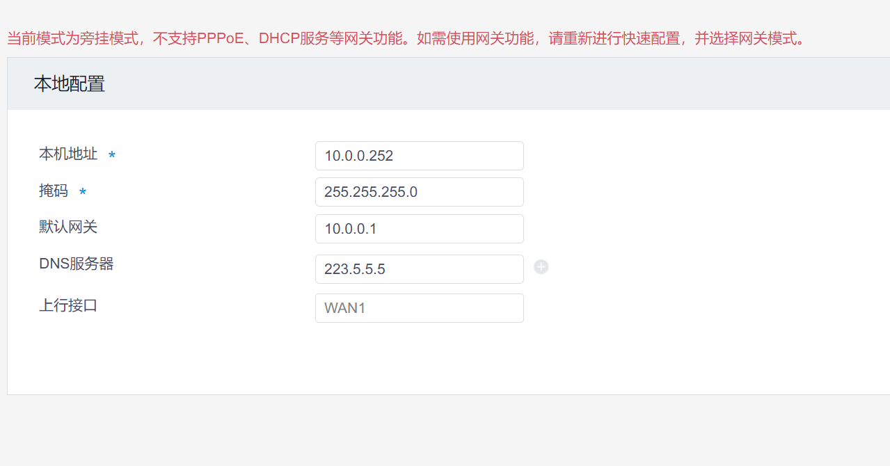

MSG360-4-PWR的dns无论如何修改,连接上来的设备都无法正确获得dns解析,除非在设备上手动设置其他旁路由作为dns服务器
MSG360-4-PWR的wan口直连的光猫lan口,光猫其他lan口设备直连上网正常
您好,你截图的DNS是给设备配置的DNS,不是终端配置的
终端的DNS配置是在DHCP池下配置的

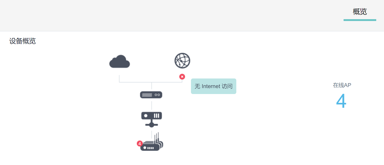

光猫改桥接,MSG360换了网关模式,使用有线连接可以上网,但上面还是显示:无internet访问,WiFi终端还是无法正确解析dns,是不是设备故障了

请问为何设备概述这里显示无internet访问,要如何才能正确配置。
