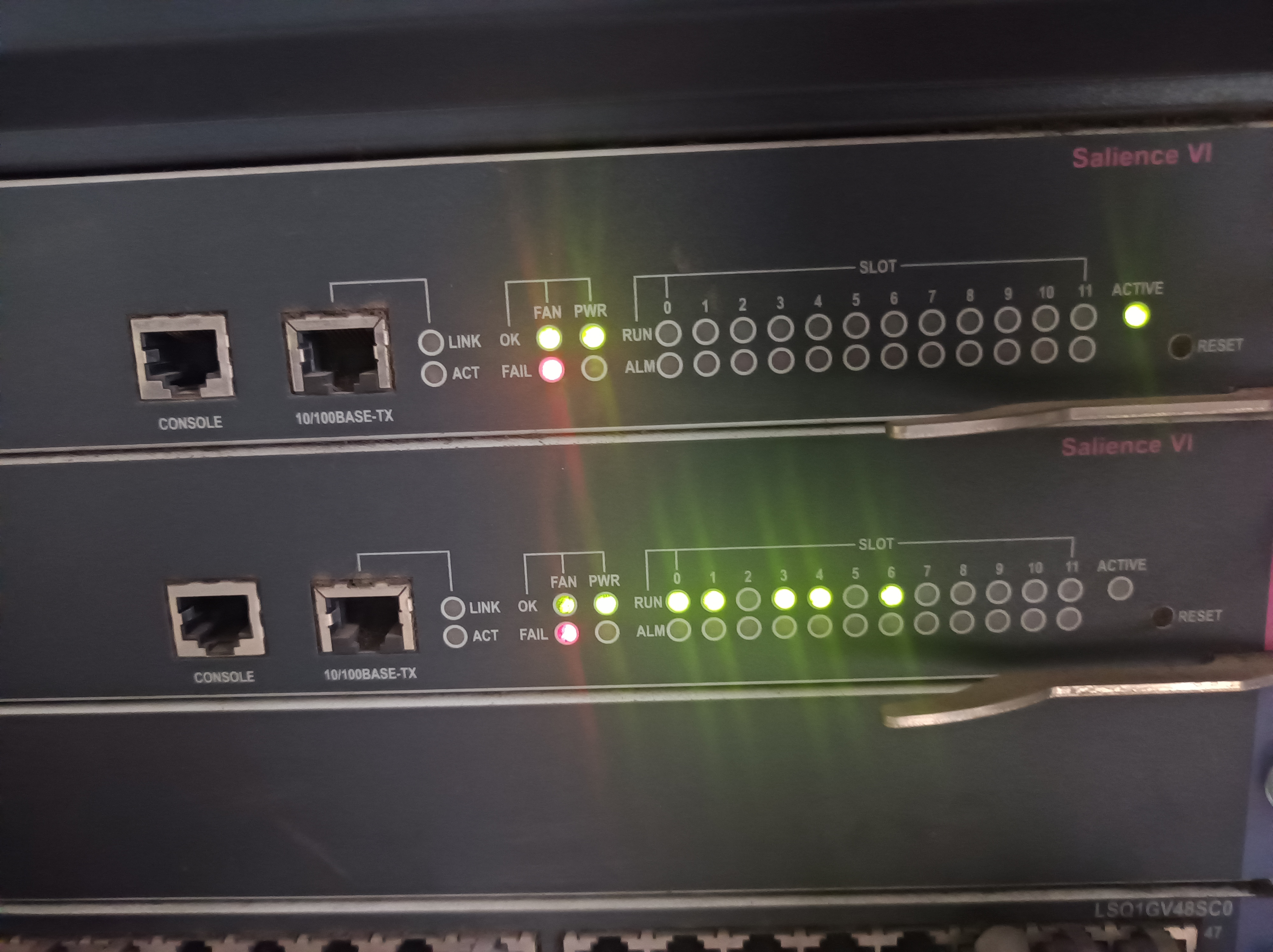

09年启用  空调机房但非无尘环境  7506E   持续稳定运行      今天刚发现FAN红灯闪烁    该如何处理?

看下是否是风扇故障了
dis fan看下,拔插一下试试,还不行联系400吧
console进去看下日志
再看下dis dev,大概率风扇坏了一个
console登录使用dis fan查看风扇状态是否正常。
其次检查风扇是否已插稳。
如果状态为fault且风扇已插稳,可收集序列号和诊断信息文件反馈400定位确认并走备件更换。
