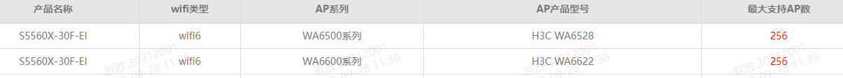

可以的,最多256个

H3C S5560X-30F-EI 可以管理AP,最高能管理128个,主要是看购买的授权。

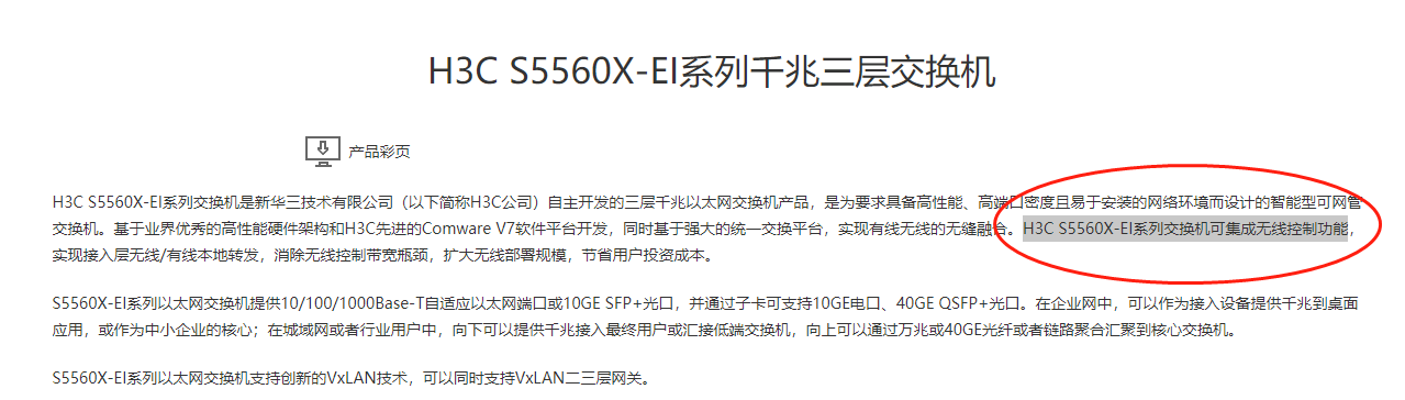

支持无线管理
粉丝:16人 关注:7人
H3C S5560X-30F-EI 可以管理AP无线AP,前提需要加载无线特性包(UWW的那个特性包文件)!设备自带没有无线授权,需要另外花钱购买!
