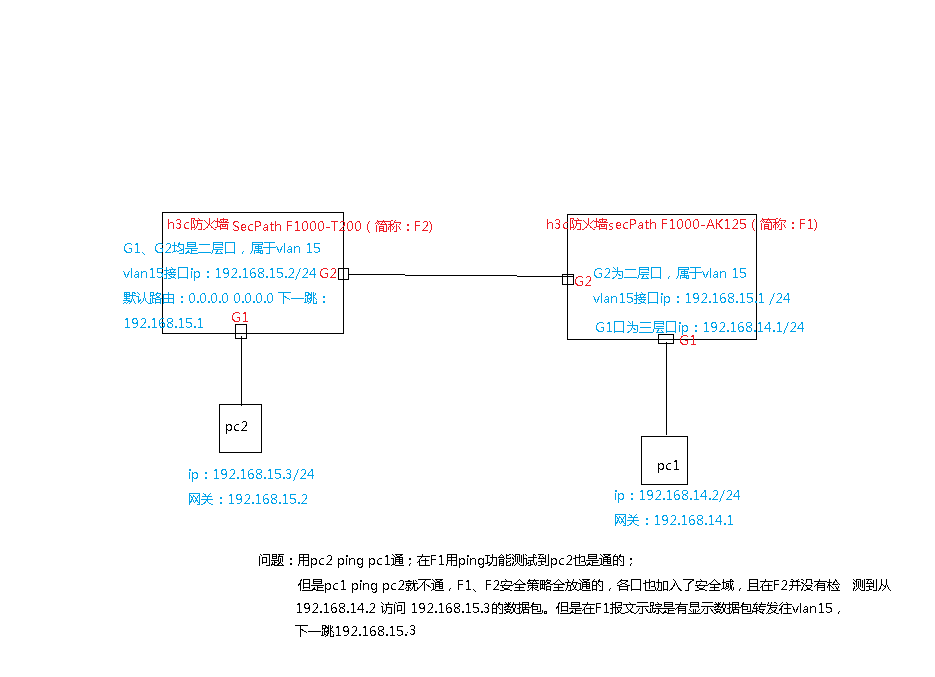

H3C SecPath F1000-AK125防火墙+正向通,反向不通问题请教。
2023-09-30提问
  • 0收藏,2313浏览
如题,详细说明和网络结构见图,望各位大神指点,谢谢。

1、PC2能ping通PC1,那么按理说,PC1肯定能 ping通 PC2的,关闭两台PC的防火墙再试试。
2、其实PC2的网关写成192.168.5.1就行了,因为你把F2配成了一台交换机(防火墙透明模式)了。

回复1:事实上是pc2能ping通pc1,但反过来是不通的。 回复2:把网关写成192.168.15.1也是不行,上面我说了实际上pc1发过去的请求数据包并没有到达F2

经过再次测试,您第2点说的果然没错,就是把网关设置为192.168.15.1就通了,之前明知道你回复是不小心少写了个1,自己输ip的时候也跟着少输一个1,才没通的,真的蒙了,哈哈。 果然是高手,现实中有你这样的良师益友指点就好了。不过透明模式下“报文示踪”检测不到数据流的吗?还有,为啥把网关设置为192.168.15.2(vlan15接口ip)不行呢?三层交换机都是可以通过接口ip转发的。
zhiliao_USttu 发表时间:2023-10-04
我说的是在F2的“报文示踪里”检测不到通往192.168.15.3的数据流,F1是有的。
我想了想,F2报文示踪检测不到数据流是因为在F1中直接将包转发给了pc2了,目的mac并不是F2是吗? 但是在会话列表中又有这个会话。
终于又搞董为啥把网关设置为192.168.15.2(vlan15接口ip)不行呢? 是一位老师(网名:奇怪的流量)回答我另一个问题时的答案,同样也能解释这个问题,经过测试确认了。 因为pc1 ping pc2来回的路径是不一样的。Pc1请求到达F1,F1直接将包发给pc2,pc2收到包回复时通过F2,并没有直接发回给F1。防火墙是基于会话来管理流量的,F2在没有ping的请求报文建立会话的情况下就直接收到ping的响应报文自然会认为这是异常报文丢弃。 如果想在这种情况下使用,建议通过session state-machine mode loose将会话机改为宽松模式。这种情况下即使是网关是192.168.15.2也可以通。 相反pc2 ping pc1 走的来回路径都是一样的,所以就会通。

看下有没有写回程路由,跨网段ping网关能不能通,网关能通的话检查下终端是否有关闭防火墙以及杀毒软件
F2有回程路由的,图片有说明。
zhiliao_USttu 发表时间:2023-09-30 更多>>
F2有回程路由的,图片有说明。

删除F2默认路由,新加两条路由
F1静态路由:192.168.15.0 0.0.0.255 192.168.15.2
F2静态路由:192.168.14.0 0.0.0.255 192.168.15.1

PC2到PC1的过程:数据包到15的网关,网关在F2里没有找到PC1,默认路由从15.2出去到达15.1,广播PC1,F1找到14段网关,向下转发,回包也一样。 PC1到PC2的过程:数据包到14的网关,网关在F1里广播PC2的IP,只有15.1,本地没有15.3,因为14到15是跨网段,需要路由又没写路由,本地找不到直接丢弃数据包
HWF 发表时间:2023-09-30
加了没用,我查了下系统路由表有一个自动生成的表项192.168.15.0 掩码长度24 协议类型direct 路由度量0 优先级0 下一跳192.168.15.1 出接口vlan15。因为F1与F2是直连的,所以不用写静态路由。 pc1到pc2不是应该数据包到14的网关,网关发现目的ip与vlan15接口ip是同一网段的,将数据包转交给vlan15接口,接口直接发包给192.168.15.3吗?
回复zhiliao_USttu:
F1的G2不是二层口吗?14的三层包转不过去吧,最简单的F1的G1改为二层,应该就能互通
HWF 发表时间:2023-09-30
对,F1的G2是二层口,但其所属的vlan有vlan接口ip,图中有标示,就是那个192.168.15.1数据包可以往那个接口转发,我们三层核心交换机就是这么转发的。
感谢您的热心回答,但是我有特殊需求,不能把F1的G1口改成二层的。
回复zhiliao_USttu:
按照我的理解,跨网段又跨设备连接,F1和F2的连接口是要做成三层trunk,但是如果不改变端口现状,把F1的G1三层口配成两个子接口vlanif 14、15,G1既属于VLAN14也属于VLAN15,包应该就能过去,没做过验证,算是共同学习
HWF 发表时间:2023-09-30
您好,这个问题“落啦耳朵”这位老师已经给出了正确答复,特来告诉您一声,同时也感谢您的回复。
单通问题,以下是排查要点,请参考:
1、检查路由是否有回程。
2、检查安全策略是否双向放通。
3、检查终端的防火墙功能是否已关闭。
感谢您的回复
zhiliao_USttu 发表时间:2023-10-04 更多>>
回程是没有问题的,看图的拓扑和说明就知道了,策略完全放通,终端防火墙也关了的。
