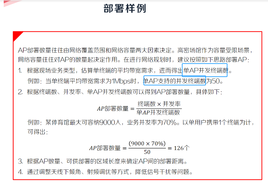

高密部署场景的AP数量如何计算呢 ?
1、根据 5G 35个用户,2.4G 15个用户接入,一个AP整机50个用户接入 进行计算
2、根据上图所示进行AP计算
所以 高密场景的 AP计算 到底是 根据 以上 哪种 方式 计算AP的数量呢 ?
还有 就是,单AP的并发数怎么计算呢?还有就是单终端的平均带宽是如何计算的?我就算得到了单终端的平均带宽,AP拿什么参数去除?(就是单AP的并发终端数怎么求的?)

对于高密度部署场景中AP数量的计算,一般有两种方法:
  1. 根据每个AP支持的最优体验用户数进行计算:根据您提供的信息,WA6320-SI单台AP最多支持80个用户。根据每个频段(5GHz和2.4GHz)的推荐值(35和15),可以根据AP的最大用户容量(50)进行计算。例如,在5GHz频段下,每台AP可以支持50/35=1.43台AP。类似地,在2.4GHz频段下,每台AP可以支持50/15=3.33台AP。然后,根据实际情况使用最接近的整数值(1或2台)来调整。
  2. 根据场景中需求和特定的规划工具进行计算:一些网络规划和设计工具可以帮助在给定的高密度场景中计算AP的数量。这些工具会考虑诸多因素,如用户密度、设备类型、网络负载、信道利用率等。它们可以根据这些参数来确定最佳的AP数量和部署方案。
关于单AP的并发数的计算,通常将其定义为同时连接到AP的用户设备数。它可以受到许多因素的影响,例如应用程序类型、带宽需求、设备数量等。计算单AP的并发数可以考虑以下方面:
  • 考虑每个用户设备的带宽需求和总带宽容量。例如,如果每个用户设备的平均带宽需求为10 Mbps,而AP的总带宽容量为1000 Mbps,则可得出AP的最大并发数为1000 Mbps / 10 Mbps = 100个设备。
  • 考虑空间和频谱利用率。在高密度场景下,AP之间的频谱和物理接入方式可能会影响AP的并发数。例如,如果AP之间的频谱干扰较大或信号不稳定,可能会降低AP的并发数。
需要同时考虑上述因素,结合具体场景的需求和限制,来估计单AP的并发数。

哥们,我没看懂你的 第一点,你可以再说下你的 第一种方法吗
珍珠奶茶 发表时间:2023-10-03
对于高密度部署场景中AP数量的计算,可以根据每个AP支持的最优体验用户数进行计算。根据您提供的信息,每个AP最多支持50个用户接入。 如果根据每个频段(5GHz和2.4GHz)的推荐用户数来计算,可以得到以下结果: 在5GHz频段下,每台AP最多支持50/35 ≈ 1.43台AP。 在2.4GHz频段下,每台AP最多支持50/15 ≈ 3.33台AP。 根据实际情况,可以使用最接近的整数值来调整上述计算结果。例如,在5GHz频段下,可以选择每2台AP安装1台AP,或者在2.4GHz频段下,可以选择每3台AP安装1台AP。 需要注意的是,这只是根据单个AP的最大用户容量进行的计算,实际场景中可能还需要考虑其他因素,如覆盖范围、信号干扰、带宽需求等。最佳的AP数量和部署方案最好是由专业的网络规划师根据实际场景和需求进行评估和优化。

还有兄弟,单AP的并发终端数 是否可以 理解为,AP上行有线接口带宽 除以 终端平均带宽需求,例如,AP上行为1000M的GE口,用户需要满足及时视讯需求,所以单AP的 并发终端数为1000/10=100,但 上图中,终端平均带宽为1M,一台AP只支持50台并发又是如何得出的呢,总不至于,AP的上行接口带宽才50M吧
AP上行有线接口带宽除以终端平均带宽需求可以用来估算单个AP支持的并发终端数。根据您提供的信息,假设AP的上行有线接口带宽为1000Mbps(1Gbps),而终端的平均带宽需求为10Mbps,那么理论上每个AP最多支持的并发终端数为1000/10 = 100台。 然而,实际上,这个数字可能会受到多个因素的限制和影响。以下是一些可能限制并发终端数的因素: AP的处理能力:单个AP的处理能力可能会影响其支持的并发终端数。一些低端或老旧的AP可能无法支持高并发量,而一些高级AP则可能具有更强大的处理能力来支持更多的终端。 信道利用率和干扰:在高密度区域,多个AP之间可能会发生信号干扰和信道共享问题,这可能会限制每个AP支持的并发终端数。 终端设备的特性:不同类型的终端设备具有不同的无线接口和性能特征。一些终端设备可能具有更好的接收和发送能力,而另一些设备可能具有较差的性能,这可能会影响AP支持的并发终端数。 以上因素都需要考虑到实际场景中,并综合应用需求、带宽需求和用户密度来确定实际的AP数量
