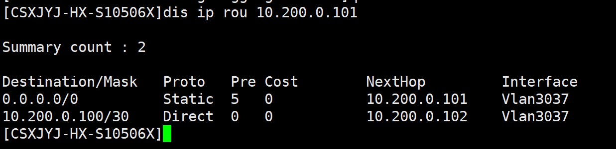

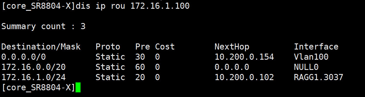

SR-8804-X与S10506X走三层互联,互联地址为10.200.0.101/30,互联地址可以互相ping通,在S10506X上起一个172.16.1.100地址,发现172.16.1.100与SR-8804-X的10.200.0.101互相ping不通,两台设备路由指向均正常,也没有策略路由。请教各位大佬这个问题该怎么排查。

tracert一下看看
嗯,检查下吧
zhiliao_sEUyB 发表时间:2023-10-08 更多>>
<core_SR8804-X>tracert 172.16.1.100 traceroute to 172.16.1.100 (172.16.1.100), 30 hops at most, 52 bytes each packet, press CTRL+C to break 1 * * * 2 * * * 3 * 10.200.0.102 (10.200.0.102) 2.037 ms * <core_SR8804-X>tracert 172.16.1.100 traceroute to 172.16.1.100 (172.16.1.100), 30 hops at most, 52 bytes each packet, press CTRL+C to break 1 * 10.200.0.102 (10.200.0.102) 1.715 ms * [CSXJYJ-HX-S10506X]tracert 10.200.0.101 traceroute to 10.200.0.101 (10.200.0.101), 30 hops at most, 52 bytes each packet, press CTRL+C to break 1 * * * 2 * 10.200.0.101 (10.200.0.101) 1.580 ms * [CSXJYJ-HX-S10506X]tracert 10.200.0.101 traceroute to 10.200.0.101 (10.200.0.101), 30 hops at most, 52 bytes each packet, press CTRL+C to break 1 10.200.0.101 (10.200.0.101) 1.479 ms * 1.558 ms 两次路由跟踪的回显不一样,感觉有问题。

可以尝试 用ospf试一下 看看能不能通
我看你路由写的也没问题
交换机一条默认指向SR8804
SR8804 给交换机网段一个回包路由 下一跳地址为交换机上联口地址
生产业务在跑,不能做改动了,10508是跑的ospf,默认往路由器走,路由器写的静态路由回来。

问题已解决,8804上做了认证,172.16.1.100地址未做免认证导致。
