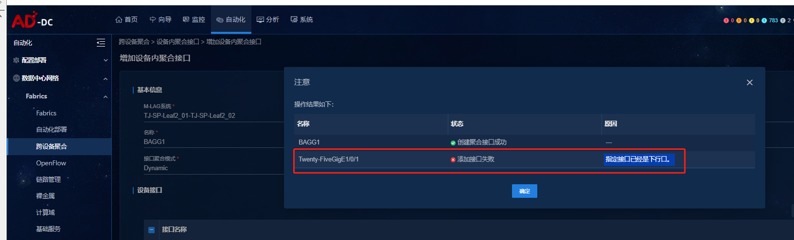

 ADDC上手动配置聚合口时,提示指定接口已经是下行口。

这个物理口是不是已经有业务了?先在【设备资源-配置下行口】里移除再配置聚合试试,操作会影响此接口业务。
粉丝:20人 关注:9人
检查这个端口是不是已经配置了vtep口。
其次检查这个口是否有了其他配置且是否跑了业务。
同时可以在控制器的“设备资源”-“配置下行口”看下是否已经在用了。
