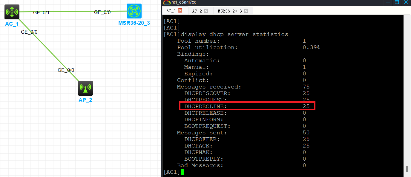

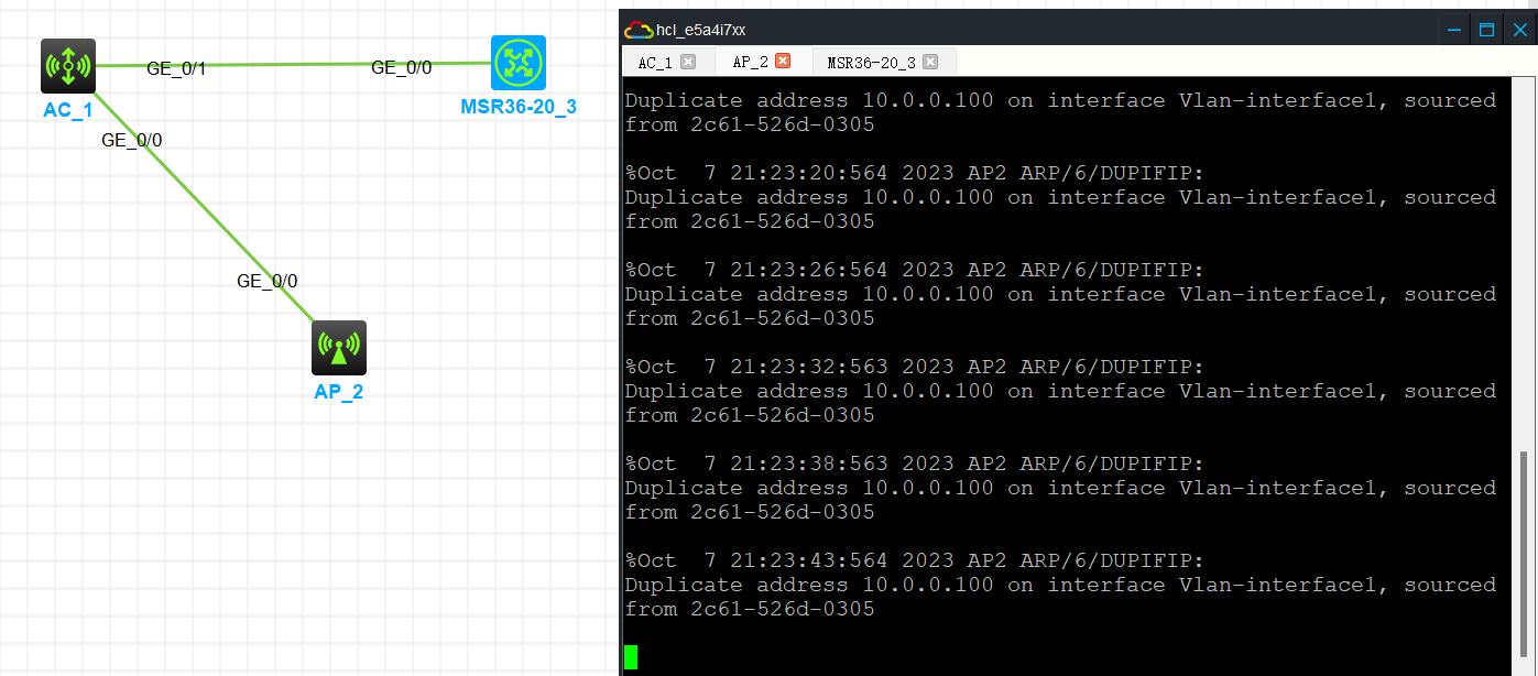

AP配置和其它设备相同的静态地址,连续提示冲突。
用AC做dhcp server,故意给AP静态绑定和其它设备相同的地址,dhcp decline报文持续增长。

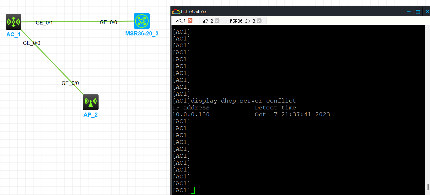

地址池里只放1个地址(即和其它设备冲突的地址),直接变成dhcp server里的冲突地址。

怎么做都是有现象的,你日志信息、dhcp的报文记录、dhcp server的地址冲突记录都查一下,肯定有的。

ap上会提示地址冲突的

一般dhcp常用几个命令
display dhcp server ip-in-use 可以查看是否获取到地址
display dhcp server conflict  可以查看分配的地址是否有冲突
