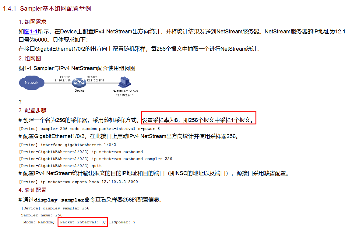

# 创建一个名为256的采样器,采用随机采样方式,设置采样率为8,即256个报文中采样1个报文。
[Device] sampler 256 mode random packet-interval n-power 8
8和256怎么对应起来的

n-power,2的8次方
