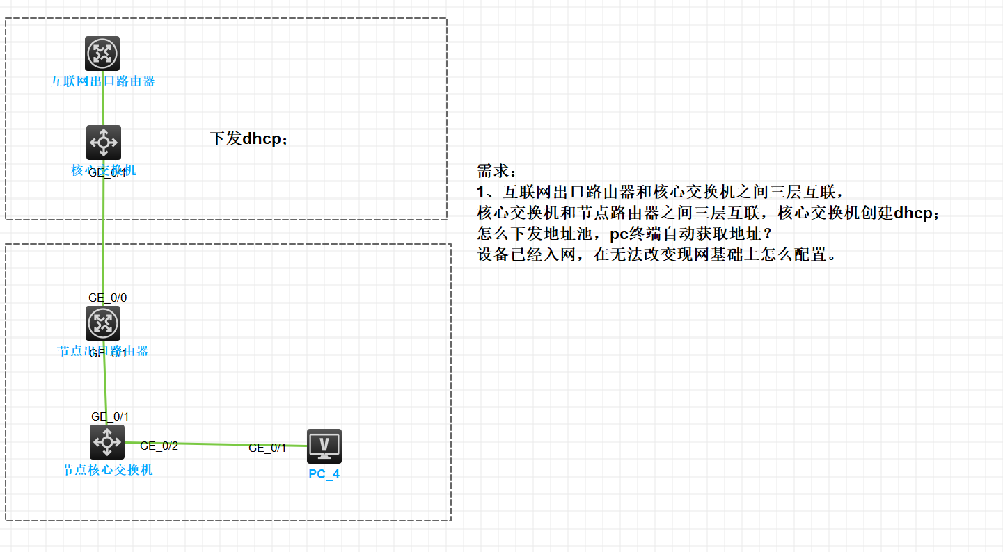

需求:
1、互联网出口路由器和核心交换机之间三层互联,核心交换机和节点路由器之间三层互联,核心交换机创建dhcp,dhcp网关必须在核心交换机上,怎么下发地址池,pc终端自动获取地址?

这个案例也不符合要求,dhcp的网关必须要在核心交换机上,和dhcp地址池在同一台设备上。

测试了中继,实现不了,案例上是dhcp网关下沉的。dhcp网关必须要在互联网区的核心交换机上。

网关还必需在总核心上?
那估计只有二层vpn可以了,比如vxlan这种,做起来比较麻烦。
