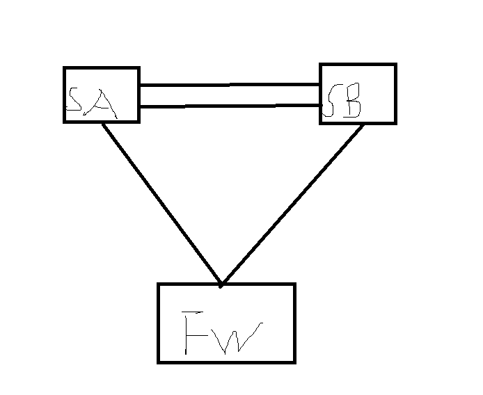

有俩台环网交换机SA和SB 俩台交换机做了vrrp,SA配置一个vlanif及虚地址,SB配置一个vlanif及虚地址。各连一根线到一台防火墙 ,防火墙的接口切换成了三层口 做了三层手工链路聚合,配置一个地址 。问 防火墙端做了链路聚合 交换机端没有去做 。防火墙的聚合口竟然可以正常up业务也可以通,这是什么原因?vrrp不是二层的一个东西吗?

静态聚合吗? 静态聚合只要端口up就行,不需要对端是否配置

链路聚合,是把多个端口绑定,从而实现增加带宽和冗余的作用。
如果一端配置了聚合,另外一端使用单个物理接口互联,不影响连接使用。

这样的话没有配置stp回不回存在环路
芳芳 发表时间:2023-10-10
不会环路,交换机和防火墙是三层互联的。
