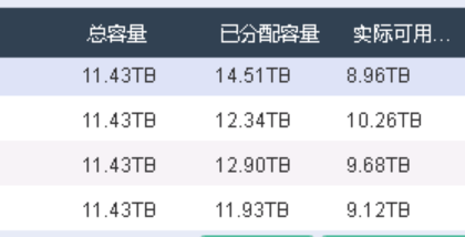

请问下UIS上面共享存储卷这么显示,请问实际上每个卷还可以用多少空间呢

每个卷还可以用的空间就是上表里的实际可用空间。第二列是已分配容器。这个里面的区别就是在使用精简磁盘的时候,分配100G的磁盘。已分配容量按100G计算,但是里面存放的数据量比如只有10G,则占用容量按10G计算。
