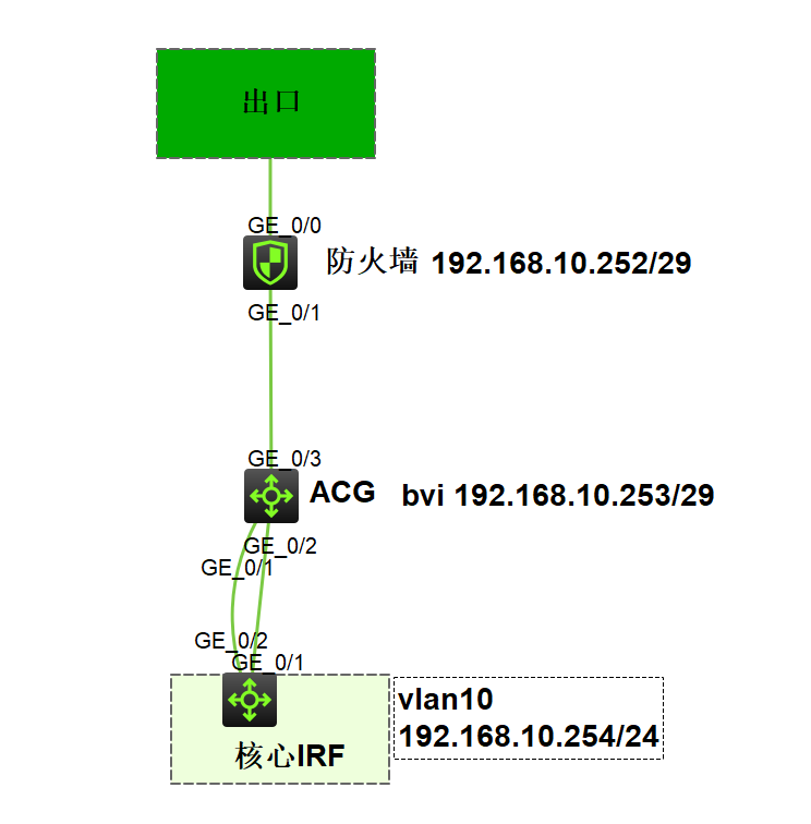

核心双联路到行为管理(透明模式)再单链路连防火墙
防火墙连acg
int g1/0/1
ip add 192.168.10.252 29
到核心的路由
ip route-s 192.168.100.0 24 192.168.10.254
ip route-s 192.168.200.0 24 192.168.10.254
ip route-s 192.168.10.0 24 192.168.10.254
acg:
bvi:192.168.10.253 29
核心连acg:
在核心上创建vlan 10
int vlan 10
ip add 192.168.10.254 24
int g1/0/1 //与防火墙相连接的口(聚合配置不体现了)
po ac vl 10
配置默认路由
ip route-st 0.0.0.0 0 192.168.10.252
(vlan10 是其他的交换机管理地址和服务器地址也在使用,所以这个地址段部分地址也需访问公网,并且我想通过这个地址管理防火墙和acg)
请问这么做合理吗,配置是否有问题,互联地址可不可以这么规划?
根据您的描述,透明模式下的行为管理是通过核心双联路进行转发的,同时您希望将防火墙和ACG连接在核心上。您希望使用VLAN 10来连接这些设备,并使用192.168.10.0/29地址段在每个设备上配置IP地址。
基本上,您的配置是可以的,但是还有一些需要注意的地方:
  1. 确保透明模式下的行为管理可以到达VLAN 10的网络。在您的配置中,行为管理的子网是192.168.10.0/24,而VLAN 10的子网是192.168.10.0/29。因此,请确保将行为管理的子网添加到核心路由器的路由表中,并将其路由到VLAN 10的子网。
  2. 您需要在核心上为VLAN 10创建一个接口。在您的配置中,您已经为VLAN 10分配了IP地址(192.168.10.254),但您需要创建一个接口并将其连接到交换机的端口上,以便可以在核心和其他设备之间传递VLAN 10的数据。
  3. 您在核心上配置的默认路由是正确的。它将所有未知目的地路由到防火墙的接口地址(192.168.10.252),然后从那里进入公网。注意,您不需要在防火墙和ACG上配置一个默认路由,因为它们的下一跳地址已经是核心的接口地址(192.168.10.254)。
总的来说,您的规划可以工作,但需要注意上述问题。此外,请确保所有设备都正确配置了子网掩码和默认网关,并确保在核心和其他设备之间正确配置VLAN 10的标记和VLAN转发。

可以这么配置
但是推荐,因为路由走线不太合理,特别是ACG的管理地址在特定情况下
建议设备管理地址和互联地址分别规划设计
