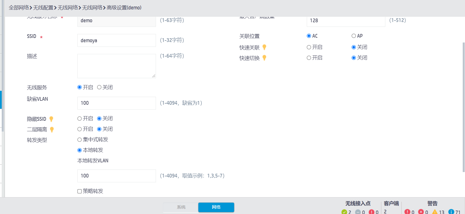

核心用来做DHCP服务器下发业务和管理vlan  ACweb设置ssid无线连接ssid后获取不到地址

我配的是ssid匹配的是业务vlan

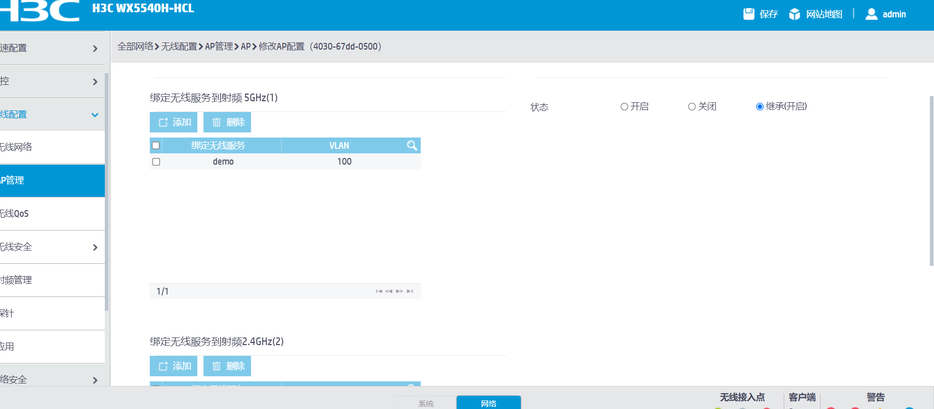

wlan ap 4030-67dd-0500 model WA6320-HCL serial-id H3C_40-30-67-DD-05-00 firmware-upgrade enable tunnel encryption enable vlan 1 radio 1 radio enable service-template demo vlan 100 radio 2 radio enable service-template demo vlan 100 gigabitethernet 1 vlan 100是业务vlan

标签没问题 应该是ssid那里边的vlan标签有问题

zhiliao_wVQOC0 知了小白
上面为AC配置截图
