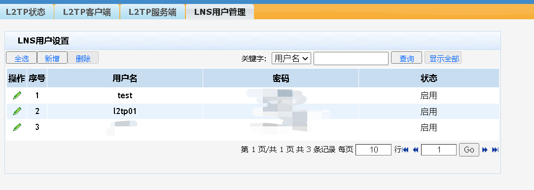

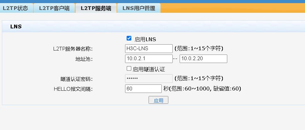

路由器上开启了LNS后,外网使用电脑自带的VPN链接,但无法成功连接上我路由器     配置如下:

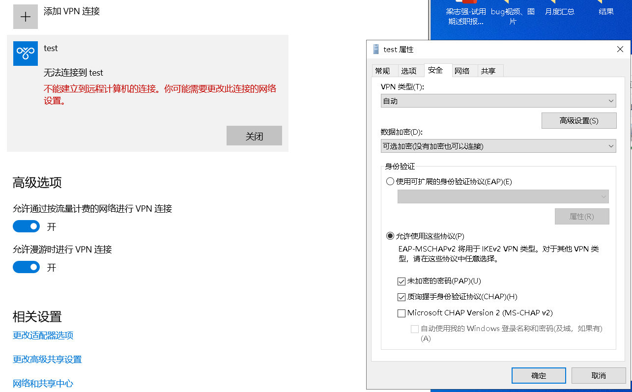

VPN 类型 你应该是选择不对
使用内置vpn的话 你按照这个改一下
还是说我路由器还有什么需要配置的吗?

没有个个选项
zhiliao_RDtVSY 发表时间:2023-10-12
内置vpn,我在vpn供应商选的就是这个
刚才去特意做了个截图,补充上去了 ,你按照这个试试
zhiliao_h907dg 发表时间:2023-10-12

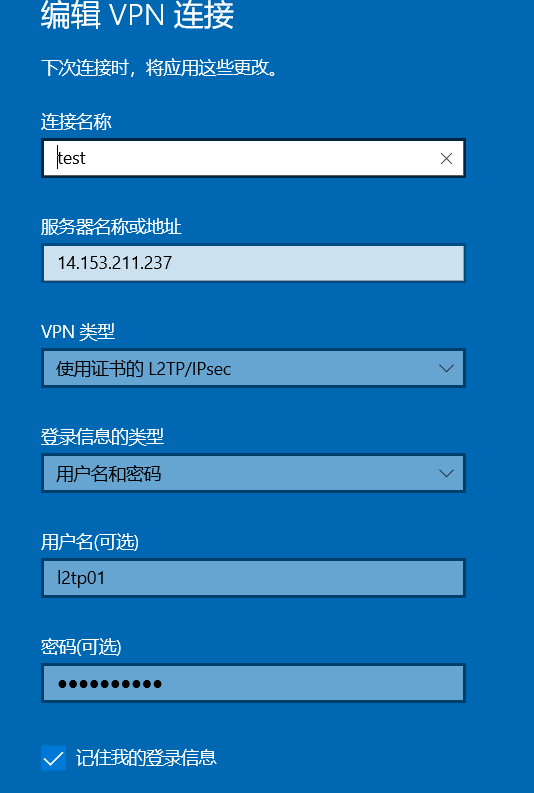

账号密码是你创建vpn 的时候输入的,你vpn 链接创建完成后,在属性里去修改成这样的
改了,下面是新的,还是进不去
还是说我路由器还有什么需要配置的吗?

zhiliao_RDtVSY 知了小白
还是不行会提示我这个
