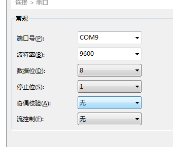

误操作删除lan口后无法进入管理界面,
System image is starting ... Cryptographic algorithms tests passed . Line conO is available . Press ENTER to get started 卡在这个界面,无反应

误操作删除lan口后 如果你没有保存的话  重启后 IP还在 ,还可以通过原来的IP去访问。
console 没反应 可能是的crt 软件设置不对,检查波特率  数据位,停止位,流控等配置是不是正确的
按回车可以进去调试界面
