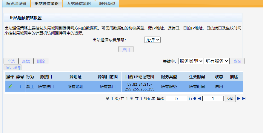

ER8300G2->安全专区->防火墙->出站通信策略设置 , 增加一项,禁止访问一个固定IP地址 ,如图,设置后启用策略,结果就什么网站也不能上了
请问是什么原因?
你这相当于是禁止了大部分公网,不是一个地址,是连续的地址。。
修改一下结束IP,修改成和起时IP一样就行了
是的

可是结束IP后面没有编辑框输入IP
zhiliao_mCJlPG 发表时间:2023-10-13
明白了, 下面那个255.255.255.255就是结束IP, 以为是IP的掩码

您好,地址范围太大了呀,你这58段后面都不行了
明白了, 下面那个255.255.255.255就是结束IP, 以为是IP的掩码 ,谢谢你

从反馈的信息来看,建议优化下安全策略的配置,确保IP范围能精细化。
其次检查防火墙的方向是否正确。
