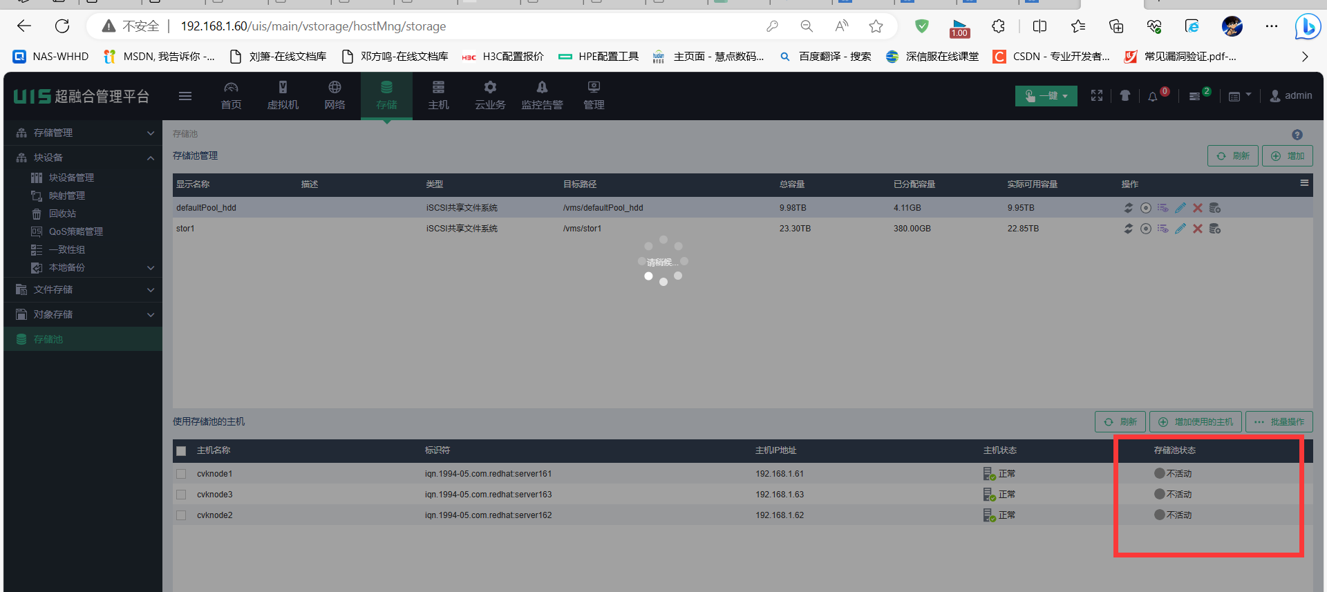

华三超融合存储池全都不活动
2023-10-13提问
  • 0收藏,2186浏览
有一台重启之后就这样了
怎么解决这个

可以手动启动下
那你得看下存储池,共享文件系统都正常不了
执笔画卿颜 发表时间:2023-10-13 更多>>
手动启动显示共享文件不可用
新手小白12138 发表时间:2023-10-13

后台使用命令
ceph -s
ceph osd tree
ceph osd df
查看存储健康状态是否正常,状态health_ok,osd
都up,osd利用率健康
