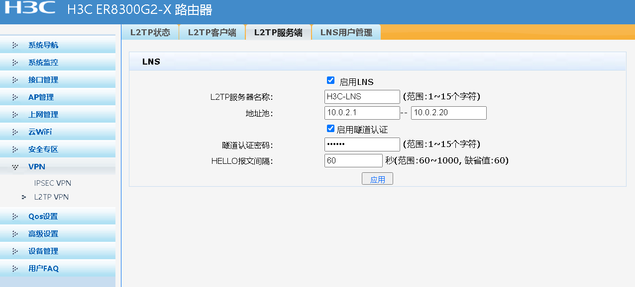

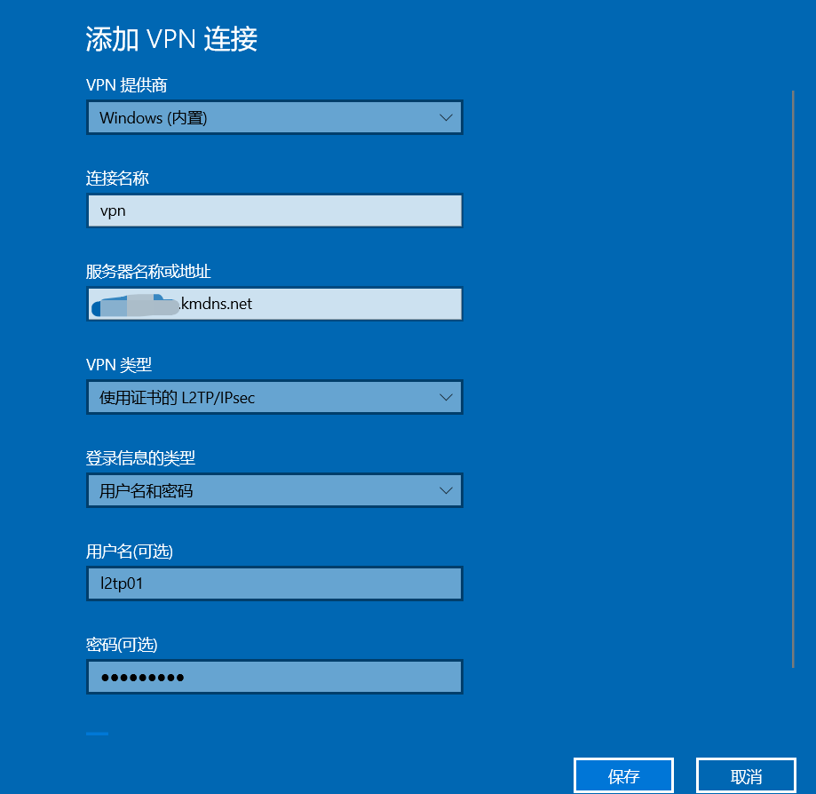

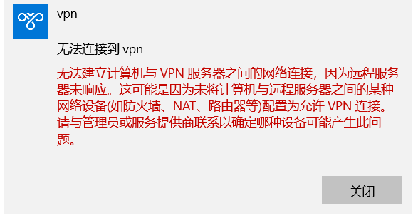

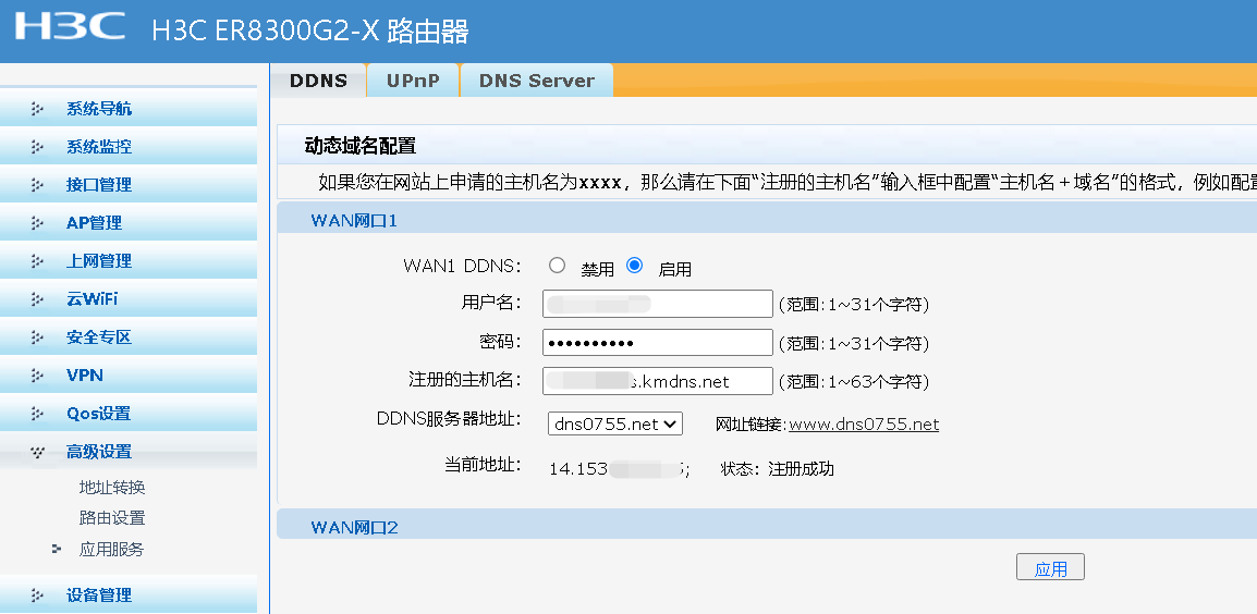

路由器配置好了LNS服务器后,账户与用户名也已经是创建完成了。因为我是动态拨号上的网,路由器也配置了ddns。但pc在拨号的时候,一直都是连接不成功。求各位大神看看,是不是我路由器还需要配置其他的东西(防火墙,跟防攻击我都关闭了,但还是会提示我连接不成功,是不是还要配置其他什么安全策列,还是要什么策略路由?)
参考这个
https://zhiliao.h3c.com/questions/dispcont/215578
lns的配置是一致的,但就是连不上,我pc那边适配器的设置也选了同样的选项得了
