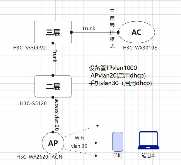

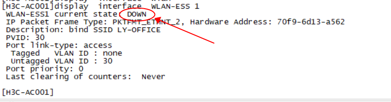

三层、二层、AC、AP设备网络已经配通了,AP分配的vlan是20(已获取地址),手机和笔记本分配的vlan是30(没有信号连接,未获取到IP地址);
现在的问题:无线信号LY-OFFICE未释放出来,手机和笔记本搜索不到WiFi信号!不知道是配置不完善,还是哪一步错了?

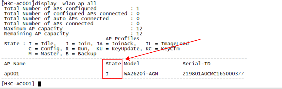

检查如下:

ac上有ap的ipe文件吗,ap都没上线怎么会释放信号呢,先看看ap为啥没上线,和ac能ping通,然后看看是否有ipe文件

AC上能ping通AP地址

你的AP都没上线
如何让AP上线呢?
kaka8989 发表时间:2023-10-15 更多>>
如何让AP上线呢?
