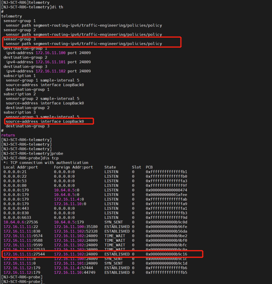

MSR3640 类型设备配置srv6 policy 得telemetry,grpc未采集到上报数据:
配置telemetry时,通过配置 source-address interface LoopBack0 方式,这种方式是否能够进行消息上报。。
CR16010H 类型得设备配置得srv6 policy 得telemetry是能采集到上报得grpc消息。请帮忙确认下这两种设备有什么区别。

  • 如果使用source-address interface LoopBack0方式,需要在telemetry订阅中配置destination-address参数,指定消息上报的目标地址,否则会导致消息上报失败。
1.destinations-address 是如何配置得?上面截图中得 telemetry 配置 在哪个当中配置 destination-address。有示例说明吗,在官网上没找到这个配置。
2.这边有grpc和telemetry相关得诊断命令吗,帮忙提供和定位下
