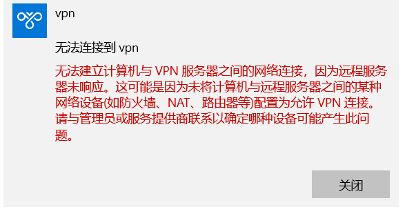

H3C ER8300G2-X 路由器,配置了L2tp,pc端进行连接的时候,一直连接不上
2023-10-17提问
  • 0收藏,2277浏览
H3C ER8300G2-X 路由器,根据官网的方法配置了VPN里的L2tpLNS服务器后,使用电脑去进行远程连接,无法链接上。我找了各种方法,但里面都有一个前提是需要有公网IP,我这边是动态的公网IP,配了一个动态域名,使用域名去进行远程的连接。最终还是无法正常连接上。官方的步骤主要就展示了两步(1、web管理后台,将L2tp-LNS服务开启,配置地址池(不能与内网网段冲突),不开启隧道的认证,2、然后就是去用户管理那边进行账户的创建),就可以正常访问了。但我就是根据官方给出的步骤还是无发正常使用到该服务。是我这边还需要配置其他的东西吗?求各位大神解答!
