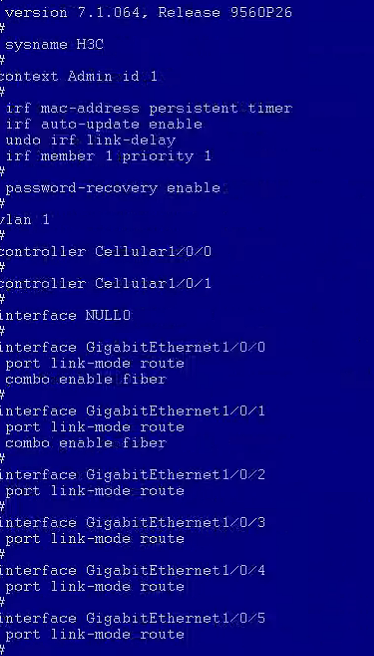

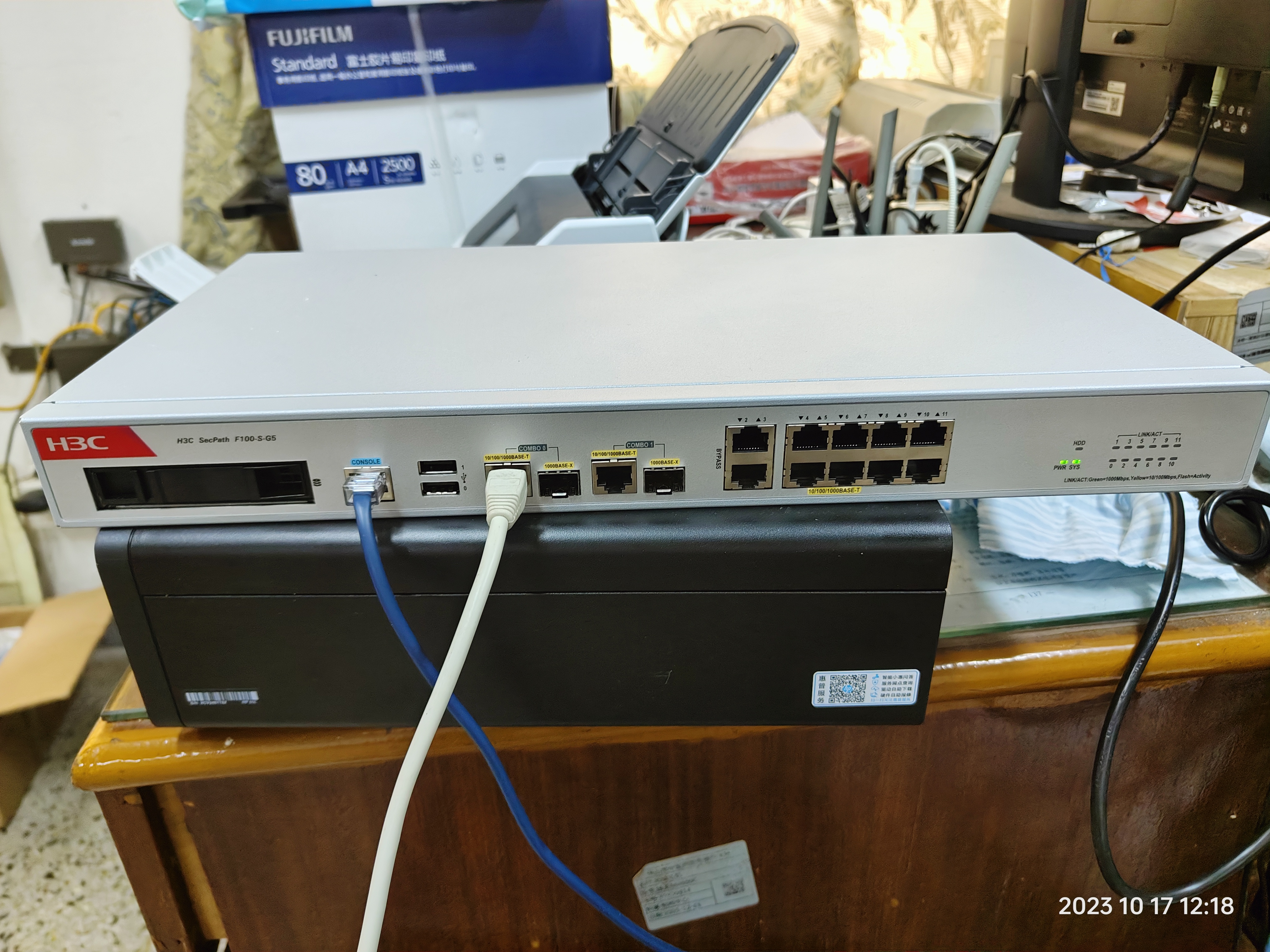

该设备在初次检查时发现开机后只能进入BootWare界面,发现没有系统后上传了V7的H3C SecPathF1000-AK1010-CMW710-R9560P26版本 安装完之后成功登入了system,但系统初始配置全没有例如1/0/0的ip地址,web之类的,ping127.0.0.1也ping不同,1/0/0口配置ip 用防火墙ping该ip也不通,PC直连1/0/0口防火墙接口指示灯也没亮,连别的网口也不亮。蓝色的线是com口转网口,白色的是网线
切换一下端口模式,默认是光口
interface GigabitEthernet****
 combo enable copper
感谢大佬解答
