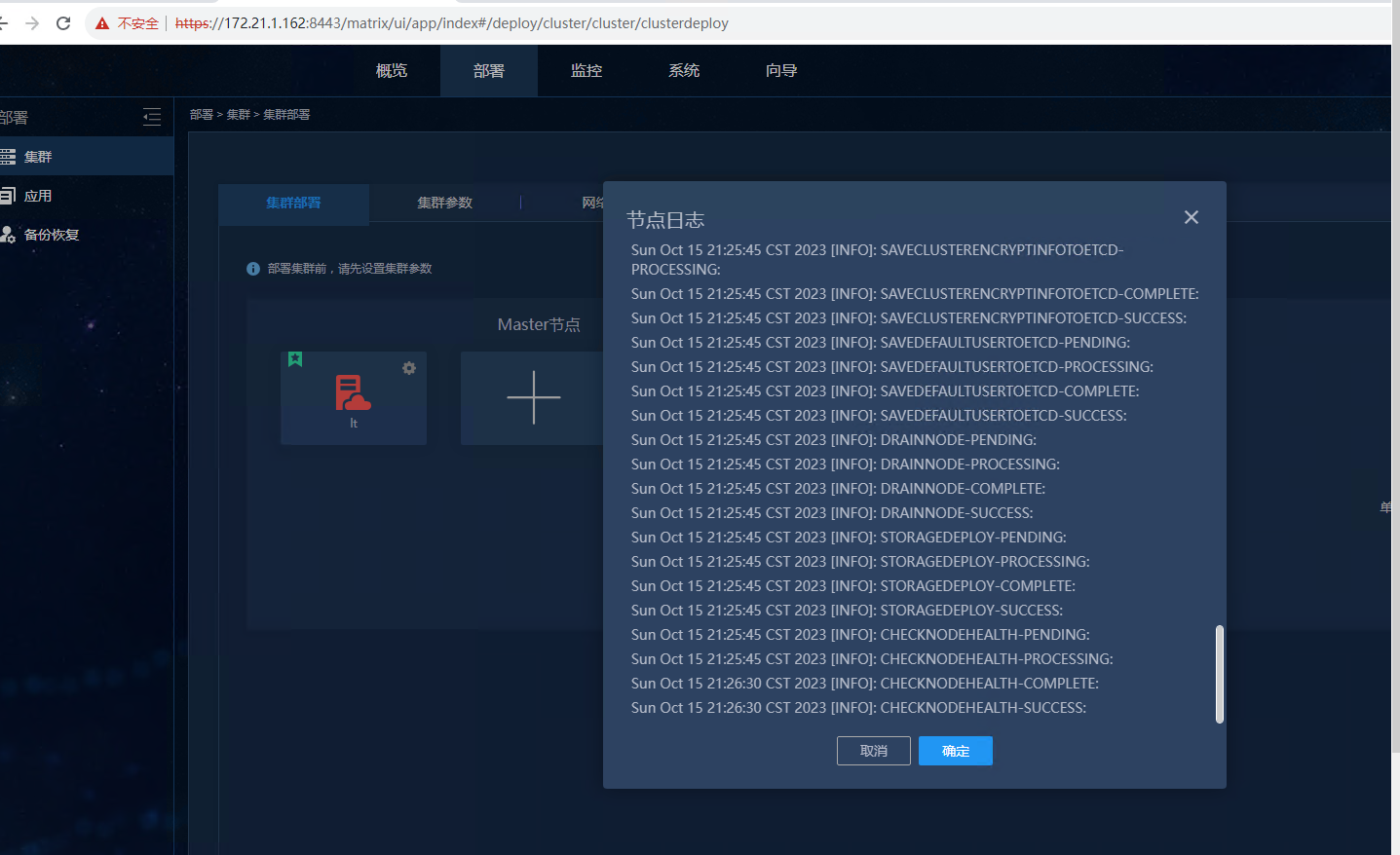

UCenter集群异常怎么回事?
2023-10-17提问
  • 0收藏,1536浏览
UCenter集群异常怎么回事?集群变红了,右边是日志

集群异常,以下是排查要点,请参考:
1、检查主机之间的网络是否正常。
2、检查是否修改了root的密码,修改了root的密码也会引起集群异常,因为集群同步涉及到root的用户的登录。
3、登录后台检查是否有pod异常。
4、其次检查主机的CPU和内存是否高,因为主机这两个要素使用率高的话,会导致POD异常,从而无法实现同步。
