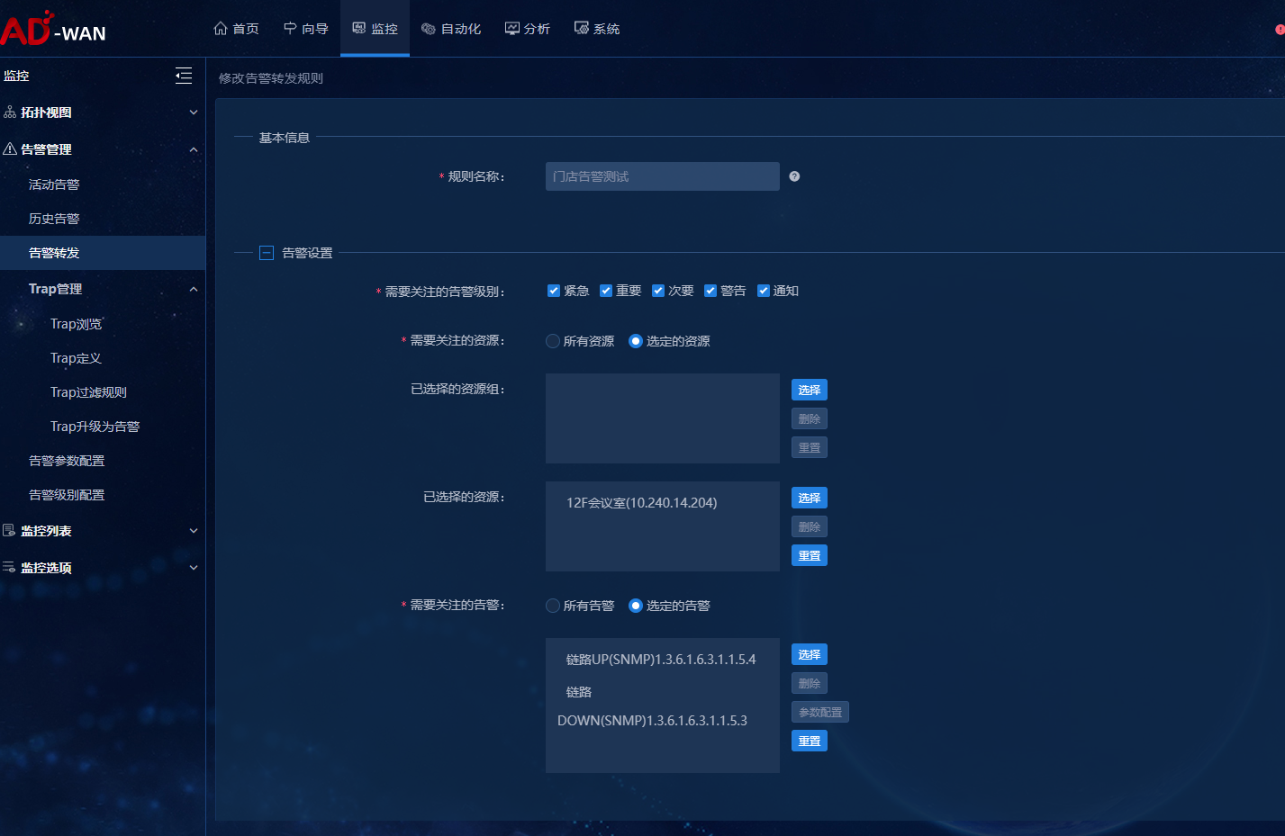

AD-WNA平台我只想让下面路由器设备链路down或者up了给我指定邮箱发送告警,我配置trap选择了链路的up或者down但是就是给我发不了邮件高级,在选择所有告警地方是可以收到告警信息的,请问要怎么配置只接受选择的告警?

收到告警转发的前提是产生了相关告警。
配置好之后,确认此告警的OID加到告警转发里,可以找不用的接口UP/DOWN测试,并确认是否在活动告警那里产生了告警。
是的,问题解决了么 我看你图片里选定的告警也加了OID的
網絡遠行客 发表时间:2023-10-18 更多>>
请问怎么配置确认告警的OID加到告警转发里面?
真探 发表时间:2023-10-18
活动告警那个地方已经收到告警了,就是邮件收不到告警
真探 发表时间:2023-10-18
在活动告警里,点击告警信息,会显示这个告警的OID
是先在活动告警里面查询到这个down的oid然后再去告警转发那个地方吧这个oid加上去转发是吗?
真探 发表时间:2023-10-18
