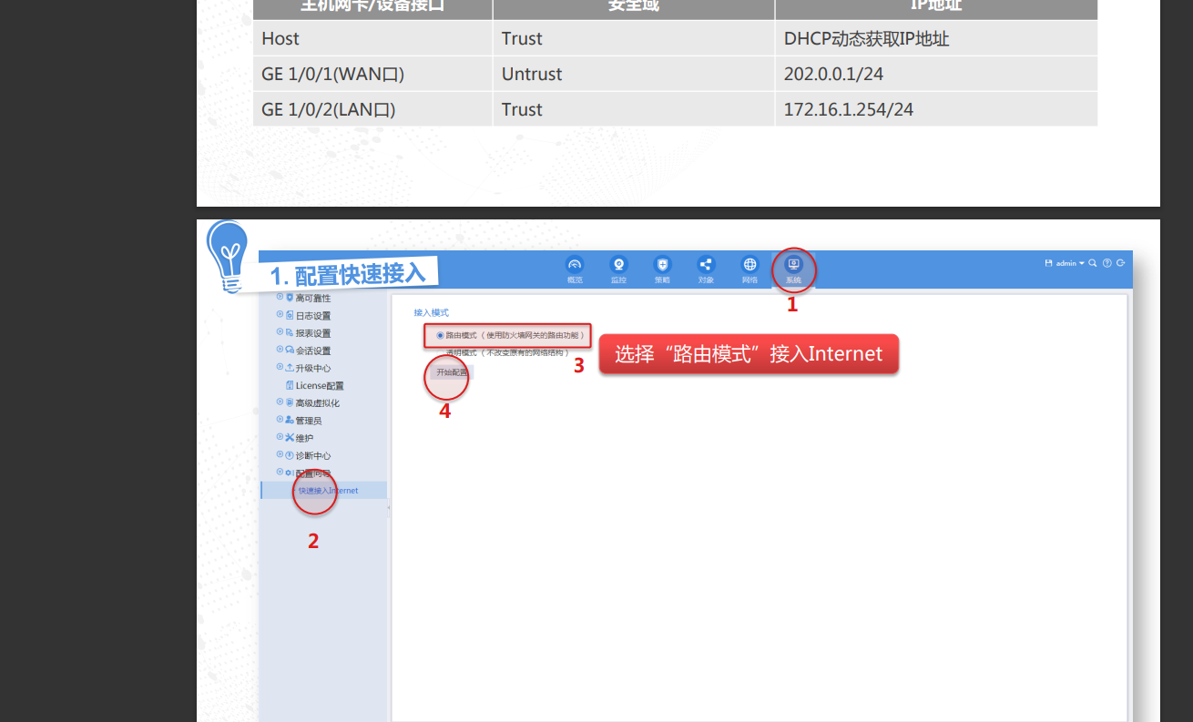

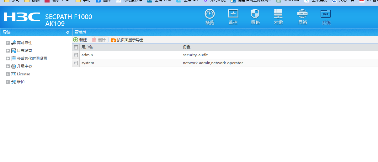

防火墙F1000-AK109+没有配置向导,如何实现路由器的功能?
2023-10-19提问
  • 2关注
  • 0收藏,2210浏览
粉丝:0人 关注:21人
淘到一个防火墙F1000-AK109,想当路由器使用,看配置文档说明,应该有一个配置向导菜单,但是我登录上发现没有这个菜单?有没有大神给看下

升级提示存储空间不足,是升级的版本高吗
今安在 发表时间:2023-10-19
回复今安在:
空间不足要删除Flash里面的文件
学道 发表时间:2023-10-19
回复学道:
在哪个地方删除
今安在 发表时间:2023-10-19
回复今安在:
web好像没有 得命令行
学道 发表时间:2023-10-19
回复今安在:
明显对你有点超纲了。。大概和你说说怎么弄吧,先SSH登陆到设备上,或者串口线都行,然后这样1、如何删除交换、路由上flash中的无用文件? <H3C>delete /unreserved 文件名 参数 unreserved 表示直接删除,不放入回收站(华三的设备在flash中有回收站的概念)。不可恢复的。如果不带 unreserved参数,则可以用 undo delete 文件名恢复误删除的文件。 2、如何清空回收站? <H3C>reset recycle-bin 3、如何查看flash的文件和剩余空间? <H3C>dir
学道 发表时间:2023-10-19
好来,我试试
今安在 发表时间:2023-10-19
回复学道:
262144 KB total (162032 KB free) 我看空闲应该够啊
今安在 发表时间:2023-10-19
回复今安在:
他需要解压的空间,可以把之前的删掉
学道 发表时间:2023-10-19
之前的删掉,web界面就不能登录了吗
今安在 发表时间:2023-10-19
回复学道:
之前的删掉,web界面就不能登录了吗
今安在 发表时间:2023-10-19
回复今安在:
可以登陆,把.bin的删除好了
学道 发表时间:2023-10-19
我把2个.bin的删除,然后登录web升级对吧
今安在 发表时间:2023-10-19
回复学道:
之前的删掉,web界面就不能登录了吗
今安在 发表时间:2023-10-19
回复今安在:
能登陆吧,没试过,版本里面有命令行升级的也可以看看
学道 发表时间:2023-10-19
回复学道:
感谢,已经通过ftfp替换升级成功了

版本问题,升级下版本或者直接进行配置
