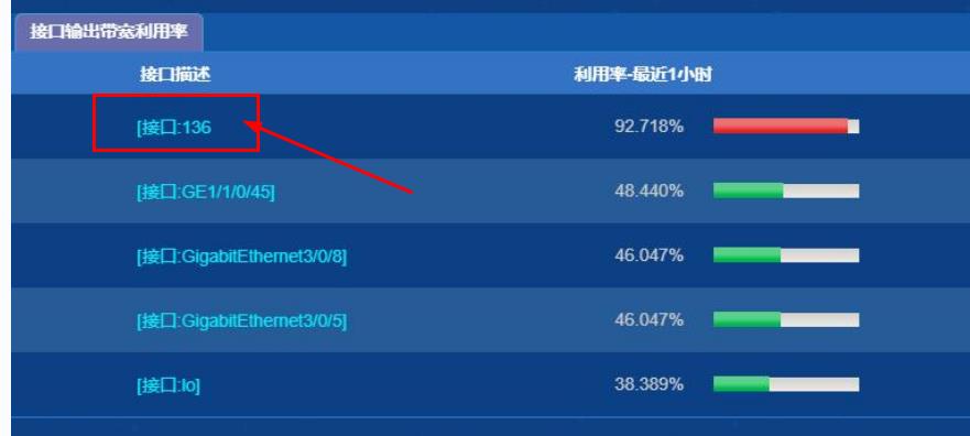

华三IMC网管平台如何根据报警的接口号找到对应的物理接口
2023-10-23提问
  • 0收藏,1675浏览
如上图,流量利用率超过90%的接口号为136,无法确定该接口具体对应交换机哪个物理接口,该接口是华三7506e型号交换机的接口
这个136是snmp oid的接口,给你推荐个小工具,getif ,可以图形化界面读取oid和接口的对应关系

到交换机上看下描述136是那个端口

谢谢,已通过getif解决

交换机上查了,无136的端口描述啊

这个接口是可以点的,点进去看看,无显示的话联系400吧
