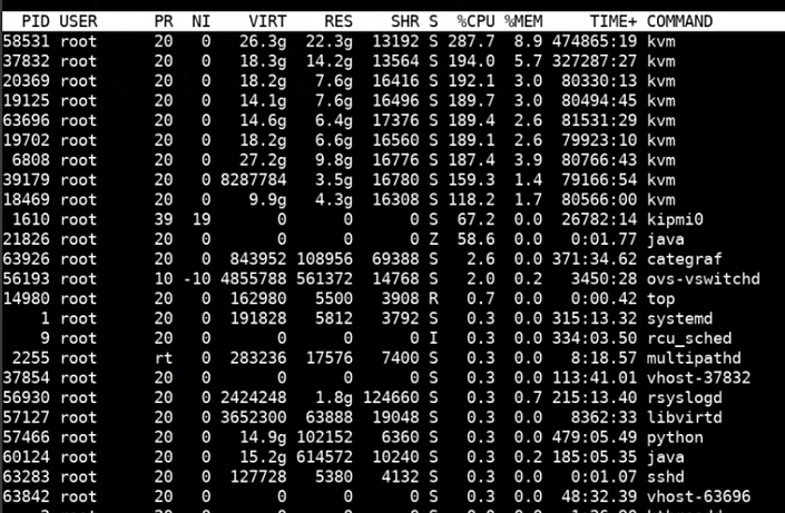

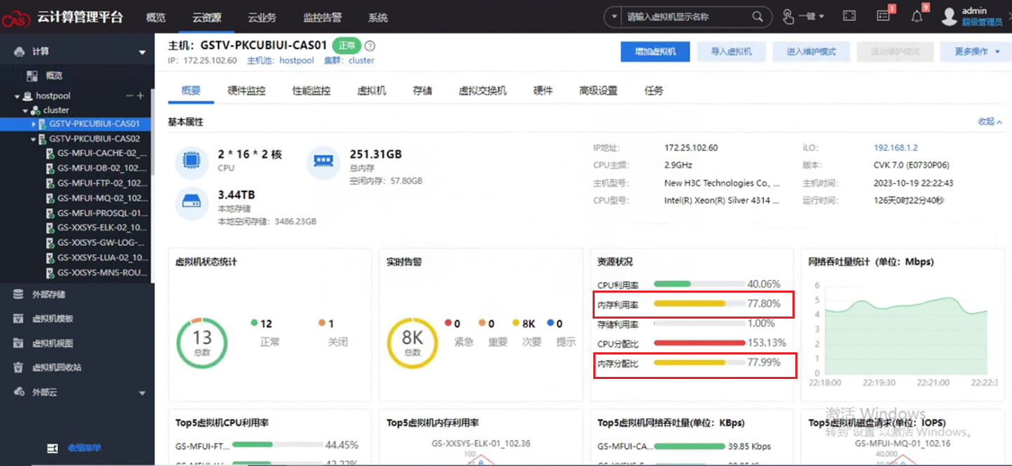

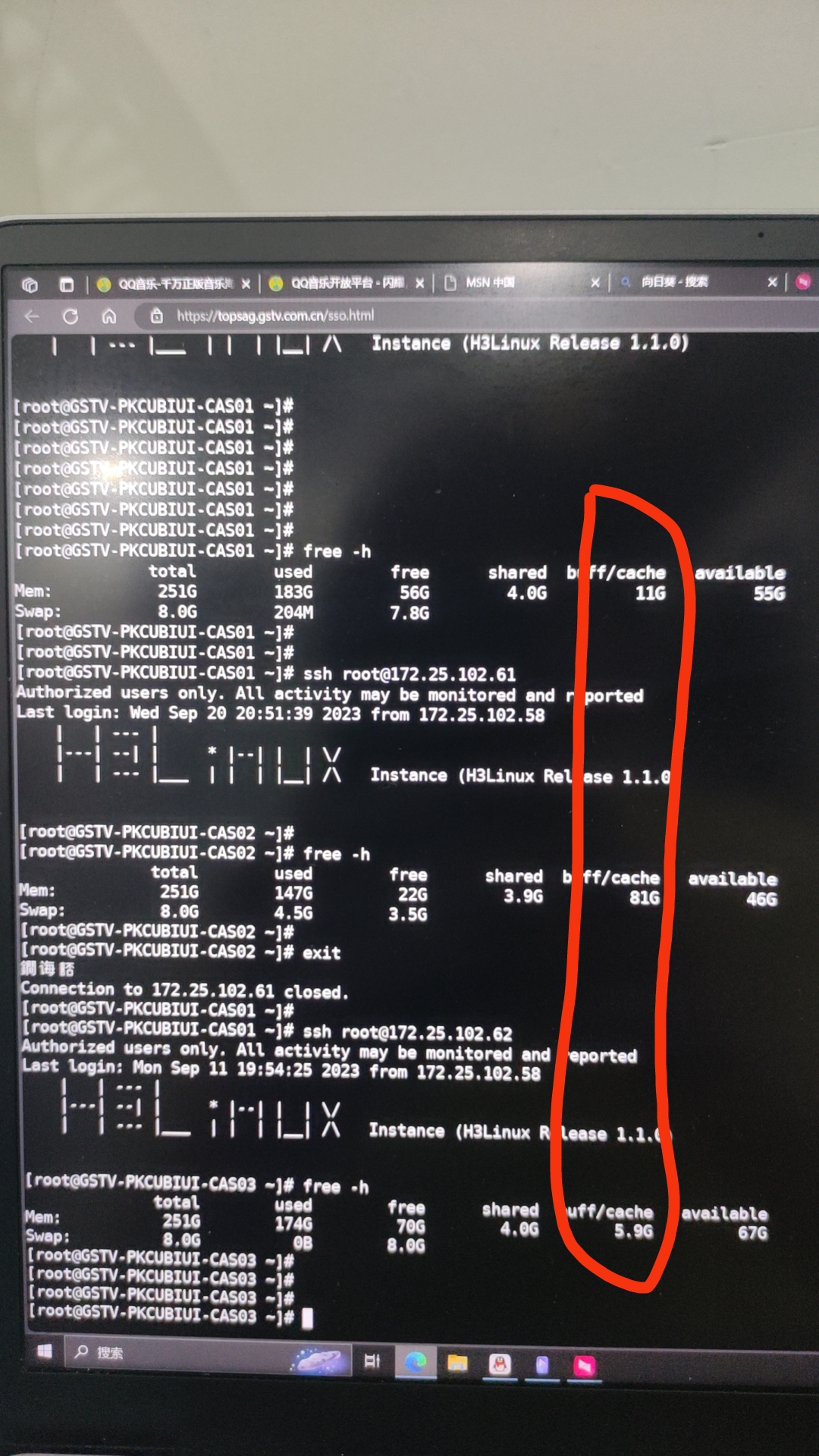

请教一下各位大佬,为什么cas上有一台节点的内存分配率是最小的,实际占用却是最大的?占用率都比分配率大了,别的节点都是占用率比分配率小,而且已影响业务,往别的节点迁移了个虚拟机才恢复。就图中cas02节点,且这个节点的swap分区和cache都占用很大。
前台显示:
问题节点后台top显示:
所有节点free -h显示:

有没有开大页内存,如果没开报个case看看吧,有可能内存泄漏。
