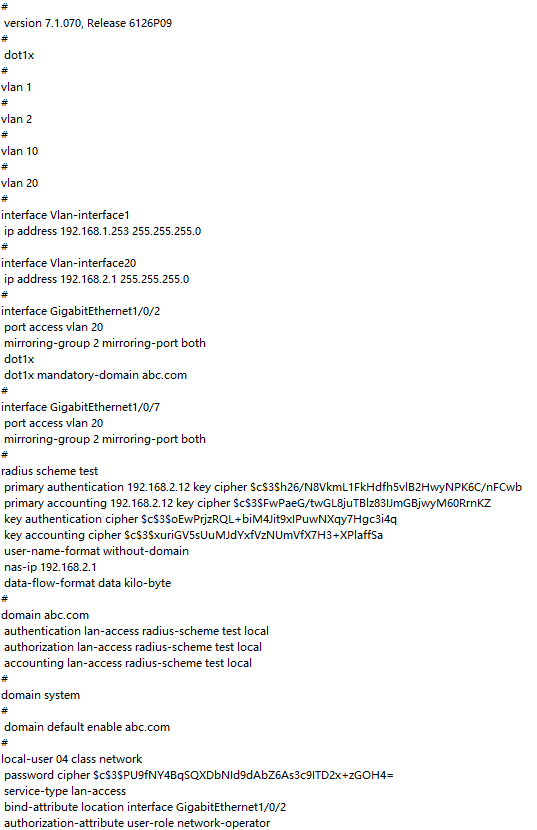

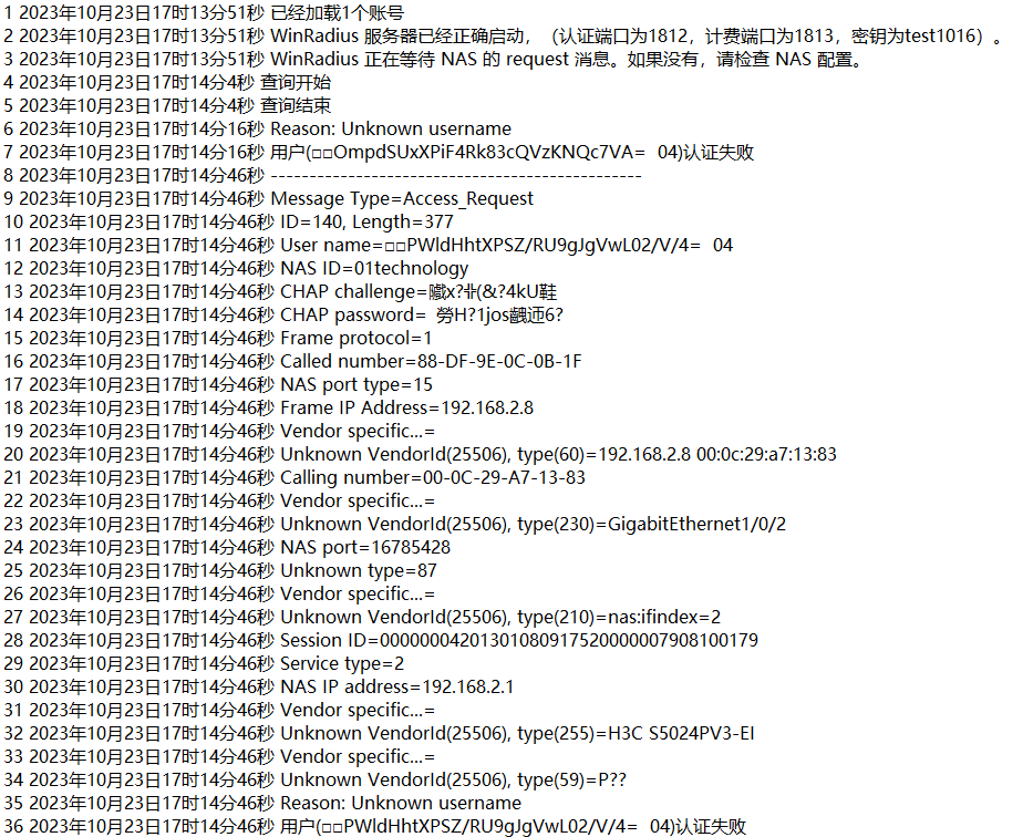

各位大佬,参考 https://zhuanlan.zhihu.com/p/454520866文档,结合winradius做802.1x认证,结果winradius报错信息如图,想请教一下是哪里存在问题和解决方法,谢谢
验证客户端(G1/0/2)与验证服务器(G1/0/7)在同网段下,华三交换机配置如图
参考官网案例:
