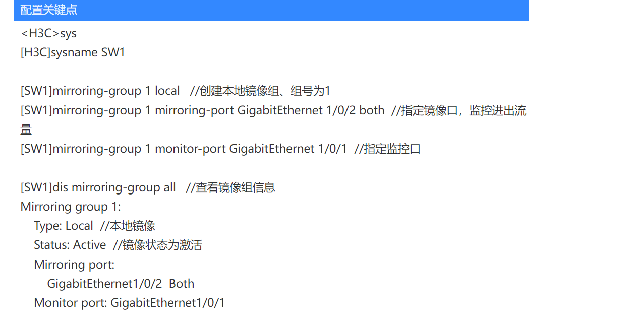

配的不对吧,moniter目的端口只能有一个吧
参考下这个吧:
https://zhiliao.h3c.com/Theme/details/97235
