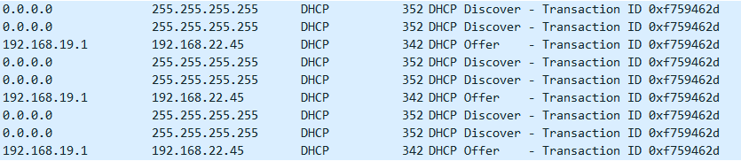

交换机划分 valn 后 使用dhcp中继分配ip,
同一个vlan下的其他设备都可以获取地址,但是ap无法获取
抓包后发现dhcp 没有request报文
