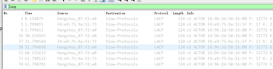

debug能看出,目前LACP的交互有单通的情况,FW02上只有LACP报文发出的信息,并没有收到对端的报文,并且debug中有超时的信息
但是抓包看能看到正常的LACP报文交互、
就感觉防火墙收到了LACP报文,但是没有处理

看下lacp报文有没有带正确的vlan标签,防火墙和交换机要保持一致
报文打开看是不携带802.1Q的tag的
