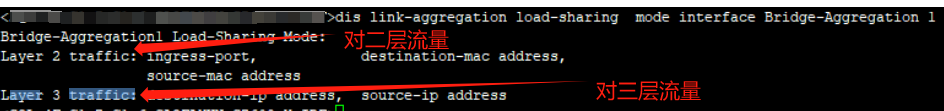

查看链路聚合负载分担,真对二层和三层流 使用不用的hash算法吗?
2023-10-25提问
  • 0收藏,1911浏览
dry123 二段
粉丝:1人 关注:2人
交换机的聚合端口(也称为链路聚合或端口绑定)是将多个物理端口捆绑为一个逻辑端口,以提高带宽和冗余性。通常情况下,交换机的聚合端口并不直接进行流量的负载均衡。
这是因为交换机的聚合端口的主要目的是增加带宽和冗余,而不是分发流量的负载均衡。它通过将多个物理端口绑定成一个逻辑端口,实现流量的并行传输,从而提供更高的总带宽。而流量分发的负载均衡通常是在上层网络设备(例如路由器或负载均衡器)进行处理的。
聚合端口的流量分发是根据流量的五元组(源IP、目的IP、源端口、目的端口和协议类型)进行哈希计算的。这样可以将同一个五元组的流量分配到同一个聚合端口上,保证同一个数据流不会被分发到不同的物理端口上,从而避免了乱序或重传的问题。但是,这种分发方式并非专门用来进行负载均衡的。
总的来说,交换机的聚合端口主要用于提供带宽增加和冗余功能,而不是直接进行流量的负载均衡。如果需要实现更复杂的流量分发和负载均衡,可能需要结合其他网络设备来实现。
粉丝:105人 关注:1人
是的
