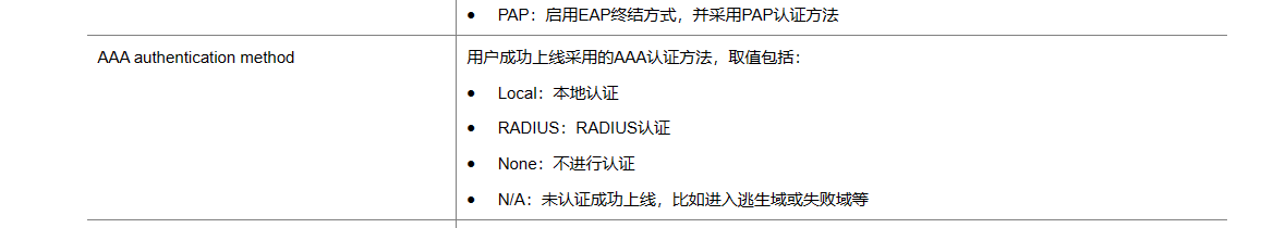

在domain域中设置radius为主要认证方式,本地为次要认证,怎么查看上线用户是通过radius认证上的,还是本地认证上的
粉丝:32人 关注:11人
display dot1x connection,里面有个AAA authentication method是用户成功上线采用的AAA认证方法。
参考:
