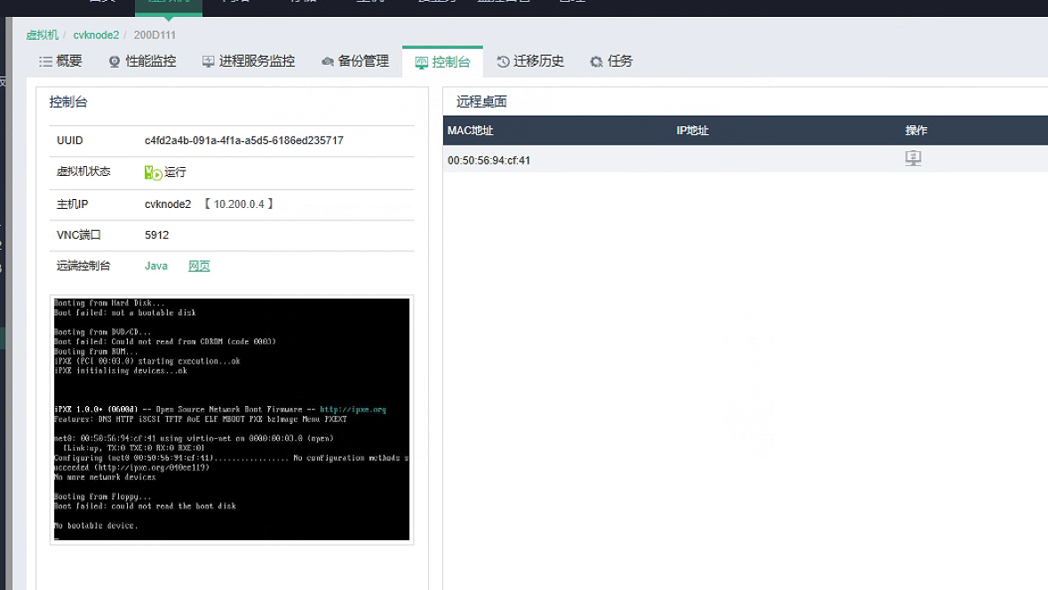

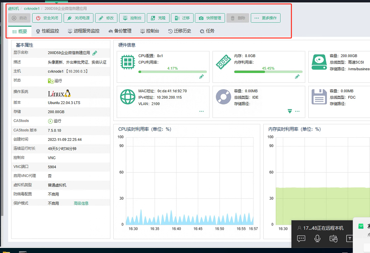

请问这个虚拟机怎么关机或者删除,图二是正常的虚拟机,有选项栏无法关机或者迁移

我控制台看里面没有操作系统,可能是这个原因,没办法关机,但是不确定磁盘有没有数据,虚拟机挺久了,不敢删,有前台断电的命令吗

图一是要关机的,没有关闭电源那个选项栏,图二是正常的有红框里面的选项栏
