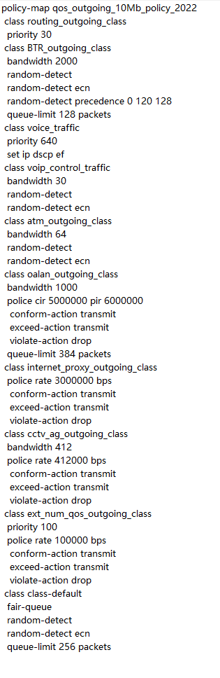

客户现场正将思科设备替换为H3C MSR3620-X1,配置QoS时遇到如下问题

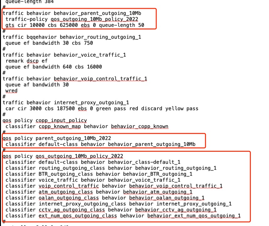

例如,图中显示的QoS始终与QoS策略中的第一个默认类匹配。并且第一个默认类无法放在底部,即使我删除它并重新添加,它仍会默认放在顶部。
原思科设备的配置的命令如下

可以再策略后面加优先级
traffic classifier clly operator or precedence 30 这样的

策略优先级的配置是否有文档可以参考呢?
zhiliao_VMFRI1 发表时间:2023-10-26
VLAN划分49块9一次 发表时间:2023-10-26
粉丝:20人 关注:9人
可以在策略的后面加优先级,参考命令如下:
traffic classifier clly operator or precedence 10
以下是QOS的配置手册链接:
https://www.h3c.com/cn/d_202310/1950920_30005_0.htm
