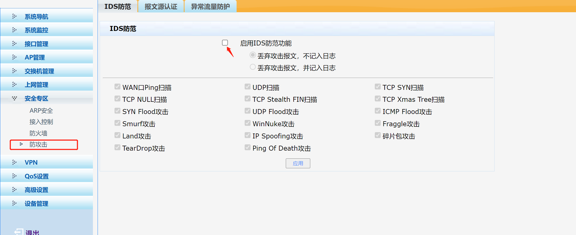

你试一下这玩意呢

这个都启用了
