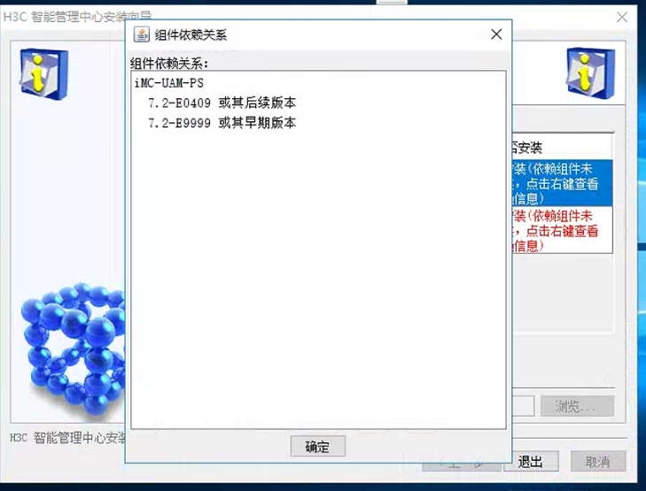

安装EAD 0409组件时提示下图,怎么处理
如果您在安装EAD 0409时收到“组件依赖关系”错误消息,建议采取以下步骤排查问题: 检查操作系统版本是否受支持。EAD 0409需要特定版本的Windows操作系统才能运行。建议在EAD 0409的安装说明中详细查看支持的操作系统版本。 检查是否已安装了所需的依赖关系。可以通过查看EAD 0409文档或与相关厂商联系,了解安装EAD 0409所需的其他组件。 检查可能存在的冲突。某些软件或驱动程序可能会与EAD 0409组件冲突。建议暂停或卸载其他相关的软件或驱动程序,并重新尝试安装EAD 0409组件。 使用操作系统自带的组件服务进行检查和修复。您可以使用Windows自带的组件服务检查和修复组件依赖关系。在“控制面板”中,选择“程序和功能”,然后选择“启用或关闭Windows功能”。在“Windows 功能”列表中,找到“语言包”,并确认它被选中。然后单击确定并等待系统更新。 如果您仍然无法解决问题,可以联系EAD 0409的技术支持或相关的厂商,以获取更多帮助和指导。

EIA组件没装吧
检查eia版本情况和状态以及plat与ead配套三者关系
