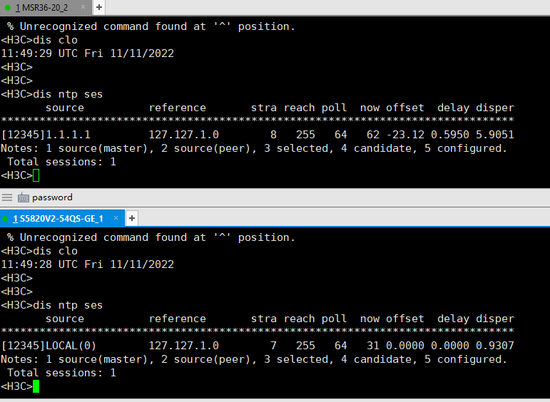

配置如下:
clock protocol ntp
ntp-service enable
ntp-service refclock-master
ntp-service unicast-peer ***.***
ntp-service unicast-server ***.***

以下是NTP的配置案例,请参考:
1.13  NTP典型配置举例
1.13.1  配置NTP客户端/服务器模式
1. 组网需求
为了通过NTP实现Device B与Device A的时间同步,要求:
·     在Device A上设置本地时钟作为参考时钟,层数为2;
·     配置Device B工作在客户端模式,指定Device A为NTP服务器。
2. 组网图
图1-5 配置NTP客户端/服务器模式组网图
3. 配置步骤
(1)     按照图1-5配置各接口的IP地址,并确保路由可达,具体配置过程略。
(2)     配置Device A
# 开启NTP服务。
<DeviceA> system-view
[DeviceA] ntp-service enable
# 设置本地时钟作为参考时钟,层数为2。
[DeviceA] ntp-service refclock-master 2
(3)     配置Device B
# 开启NTP服务。
<DeviceB> system-view
[DeviceB] ntp-service enable
# 配置通过NTP协议获取时间。
[DeviceB] clock protocol ntp mdc 1
# 设置Device A为Device B的NTP服务器。
[DeviceB] ntp-service unicast-server 1.0.1.11
4. 验证配置
# 完成上述配置后,Device B向Device A进行时间同步。同步后查看Device B的NTP状态。可以看出,Device B已经与Device A同步,层数比Device A的层数大1,为3。
[DeviceB] display ntp-service status
 Clock status: synchronized
 Clock stratum: 3
 System peer: 1.0.1.11
 Local mode: client
 Reference clock ID: 1.0.1.11
 Leap indicator: 00
 Clock jitter: 0.000977 s
 Stability: 0.000 pps
 Clock precision: 2^-22
 Root delay: 0.00383 ms
 Root dispersion: 16.26572 ms
 Reference time: d0c6033f.b9923965  Wed, Dec 29 2019 18:58:07.724
 System poll interval: 64 s
# 查看Device B的NTP服务的所有IPv4会话信息,可以看到Device B与Device A建立了会话。
[DeviceB] display ntp-service sessions
       source          reference       stra reach poll  now offset  delay disper
[12345]1.0.1.11        127.127.1.0        2     1   64   15   -4.0 0.0038 16.262
Notes: 1 source(master), 2 source(peer), 3 selected, 4 candidate, 5 configured.
 Total sessions: 1
