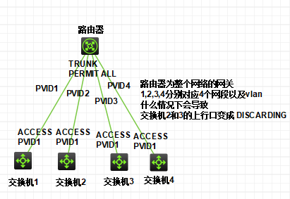

路由器是ER5200G3,交换机是S5120的POE交换机
现网情况交换机被当做傻瓜机,网络网关均在路由器上面,问什么情况下会造成交换机2 和交换机3上行口 DISCARDING。
网络大致拓扑如下,可能有交换机级联情况

推测是单通触发dispute,你要么就直接在路由器下行口配置access,下面POE当傻瓜,
undo stp dispute-protection

路由器当交换机了,下行口不要允许vlanall
然后设置为生成树的树根

交换机1的报文到到路由器,会被广播至其他3台交换机,带vlan1的标签分别到达3台交换机,3台交换机都是access vlan1,可以接收报文,进行生成树计算。
交换机2,3,4的报文通过分别通过路由器到达交换机1,因为分别携带2,3,4,的vlantag,交换机 1不接收,所以出现单通。
恰好2,3的桥ID比交换机1的优,出现dispute,被阻塞,交换机4的没有交换机的优,没有出现次问题

为什么优还会阻塞啊,
沉鱼落雁_解决问题看主页 发表时间:2023-10-30
因为优,所有按照正常来说,交换机1应该认为2,3是根桥,不再发BPDU了但是因为单通,交换机1其实不知道自己没选成根桥,还在发。 2,3认为自己是根桥,然后还总有人发他也根桥的包过来,所以2,3就把这个接口阻塞了。dispute的大概就是这个机制,我自己认为自己是根桥了,还总有人发他也是根桥的包过来,干掉了就清净了

回复米多:
为啥我在模拟器无法复现这个情况呢
沉鱼落雁_解决问题看主页 发表时间:2023-11-01
可能是模拟器的问题,需要把交换机3 优先级调高, 配置stp root pr
米多 发表时间:2023-11-01
