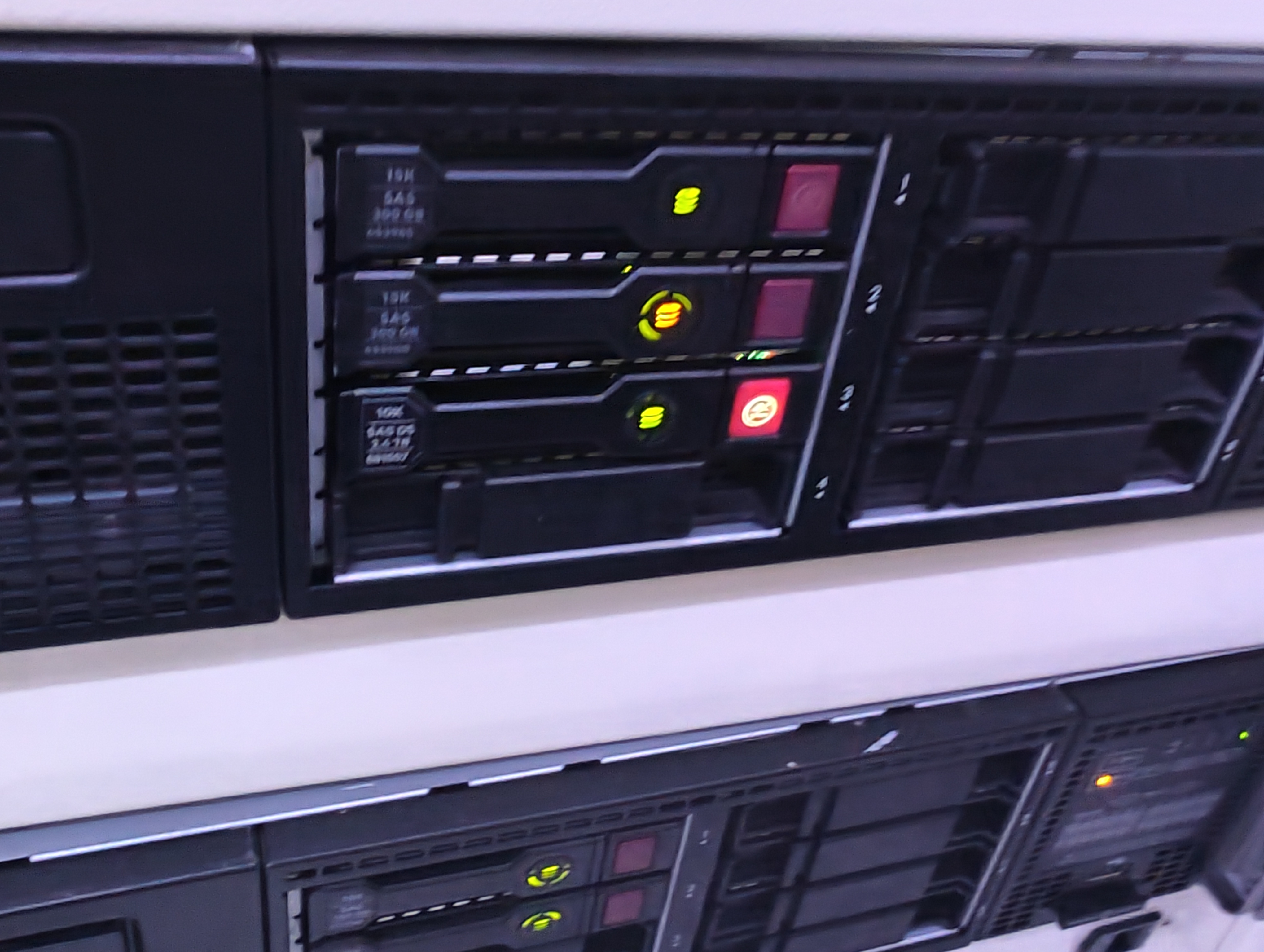

三块硬盘
这三块硬盘灯是什么意思呢
上面那块是黄绿来回闪  偶尔 很久很久会闪一下圈圈
中间这块是黄色常亮   然后圈圈一直在闪
 下面这块绿色常亮   右边的红灯常亮
最下面这块硬盘是新加的         是先把系统关闭之后  断开电源  再加的硬盘   现在服务器开机  进不去系统了
麻烦大神们告知下  是什么原因呢

进ilo看一下告警,应该是故障了
回复zhiliao_GknuR:
报修吧,硬盘有故障了和失效了

问题是。关闭系统之前,还是可以正常进入的,现在重启后,反而没法进系统了
zhiliao_GknuR 发表时间:2023-10-30

有可能是内存故障了,看一下启动界面报什么错,ILO也进不了吗?

Slot O Hp Smart Arrav P420i Controller(512 MB.V5.42)2 Logical Drives1720-Slot 0 Drive Array . S.M.AR.T! ard Dvas Detect imrinenf failure:Port 1l: Box 2: Ba' 1Do not replace drive unless all other drives tn the array are on-line!Back up data before replacing drive(s) if using R AID O

这个报错

报修吧,硬盘有故障了和失效了
